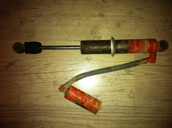

swm 175 tf1 a écrit :Voilà aujourd'hui je me suis lancé dans l'ouverture des amortisseurs ben chou blanc ;/ ;/ ;/ ;/ ;/ ;/ ;/ ;/
je suis ennuyer avec un clips de malade à l'intérieur du corps pas moyen de le sortir, et qand aux bonbonnes chou rouge aussi pas moyen d'ouvrir cette coupelle avec ses deux petits ergos femelle pffffffff.

Dur dur de trouver le kit de refection des amortos corte cosso !! :mick
Pour ta fourche il y a ce qu'il te faut ici : cache poussière, joints spi et bouchons de tubes.

Tu trouveras là :
Kit de refection cortecosso bombonne séparée avec valve sur la bombonne.
http://www.ebay.it/itm/CORTE-COSSO-KIT- ... 337c7f8c11
Pour la marche à suivre JPC a un sujet très complet, là :
http://www.srcf.fr/forum/t3747-Refectio ... rvoir.html

les amortisseurs corte cosso a la recherche du kit de refexion

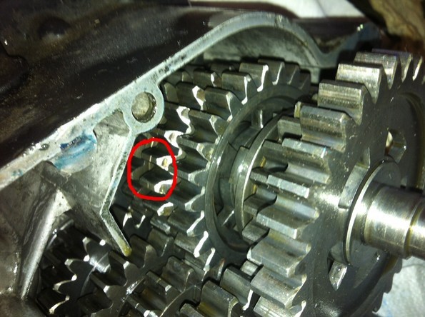

je viens de regarder sur les pignons d'une boite de 250 six vitesses,si tu parles de la petite encoche laterale du pignon ,c'est normale (pignon de quatrieme ref:234857)

oui dents ébréchées c sa quand ouvert le bouchon de vidange j'avais de jolis morceaux donc je pense que ça vient de se pignon
Messages : 4050
Quel est le problème? dents ébréchée ou cariée? :P Paske sur la tof, on ne voit pas grand chose.
La petite rainure centrale, sur les dents du pignon entourée en rouge, est normale.

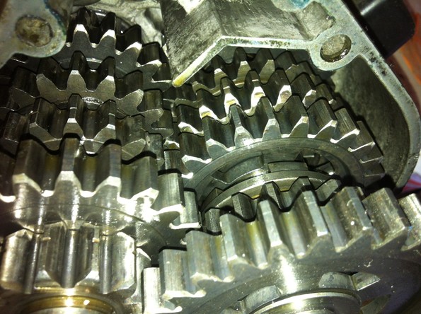

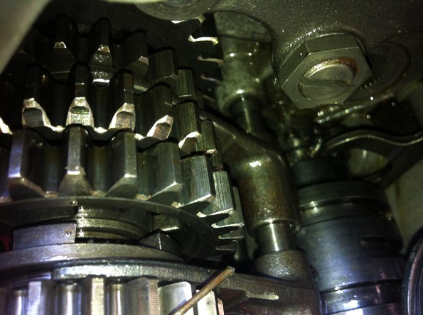

je redonne des nouvelles, car un peu avancé dans le projet donc apres avoir reçu mon arrache volant j'ai pu enfin ouvrir le moteur!
Le piston etant naze je l'ai trouvé chez BMZ et la chemise du cylindre est au réalésage !
par contre j'ai un pignon de boite qui a une mauvaise dentition sur la photo c'est le deuxieme en partant du fond

Ok ça marche par contre le piston c'est dur à trouver j'ai envoyé un mail à RTR sans réponse ! cadre sablé il en peinture par contre vu le prix je vais utilisé un stiker pour le réservoir
swoum55 a raison, essaie de te rapprocher d'un bon mecano pour faire controler ton cylindre, a l'issue du controle tu verra si la chemise est Hs (vour la cote) si il faut réaléser (a la cote pour le piston neuf) ou la remplacer ;/ selon ce que tu trouvera comme piston :mick
bonne chance
Modifié en dernier par gedeon34 le 26 août 2012 01:22, modifié 1 fois.

De toute façon,vue le tête du piston ,t'es bon pour un neuf :/
