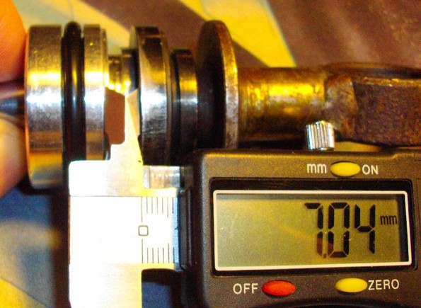

En faisant les tofs, je viens de voir que l'un des joints a un pet.
Je crois que c'est mort, neuf mais foutu. :quoi:

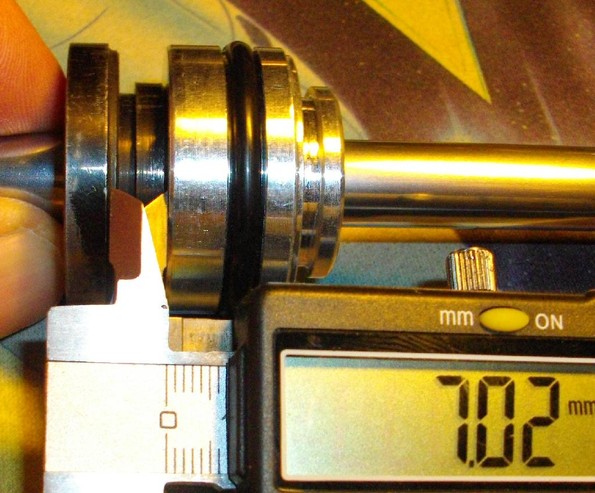

Problème résolu ... :hehe: yapa de prob.

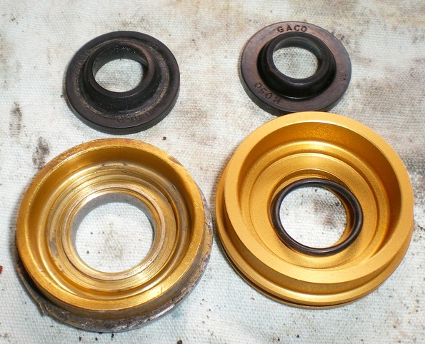

Hauteur fond de gorge/face d'appui = 7mm sur les deux guides, l'acier ou alu (nouveau).
Et il s'agit bien d'amorto à bonbonne séparée. :clin:
Encore une fois, pas simple les vieux truc. ;/
À la lecture du texte posté par JPC, ce que je viens de faire, :mick ,mes amortos doivent être de 1982.

Pour être complet sur le sujet :
"NOTE: The gold end caps must be checked when re-building your rear shocks.
In 1985 Ohlins stopped making the early style Seal heads (1978-1982) for the remote reservoir and early piggyback shocks. A new design was used on the New 1983-1985 Husqvarna Ohlins "ITC" style rear shock that was superior and retro fitted back to all Ohlins Twin Shocks, 1978 and newer.
To kit or reseal a pair of earlier style Ohlins, all you needed to do to accomodate this better seal head was to go to the later shock body cap. Not a big difference, it is 6mm deeper, but early caps will not fit back on once the new seal heads are used.
This later Piggyback end cap may already be on your early remote Ohlins. It is identified by light gold color and a body groove (this groove allows for a much easier removal). The earlier caps were a simple, low profile design, more difficult to remove, as you have to dig in between the cap and body to tap out of body."
En gros si vous avez des Ohlins à bonbonnes séparées ou les plus anciens Ohlins GP (ceux qui n'ont pas de gorge dans le bouchon doré) vous devez le remplacer par les nouveaux bouchons ou usiner le guide tige (une personne m'a dit qu'il avait fait comme celà)

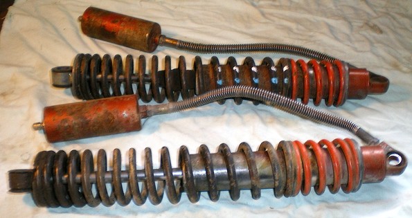

Le petit TP du week end ! Il fait un temps de merde alors j'en profite pour démonter cette paire d'Ohlins que j'ai acheté récemment sur ebay US.
C'est des 410 mm d'entraxe qui étaient montés sur une HVA 250 WR de 1979. Je les ai eu a 100 euros environ, sans doute parce qu'il n'était pas mentionné que c'était des Ohlins dans l'annonce, ils peuvent se vendre bien plus cher, j'ai attendu un moment avant d'en trouver des pas trop cher !
Ils seront monté sur une.. euh... projet secret pour le moment !!!
V'la les bestiaux :

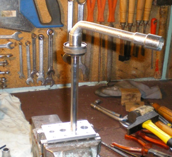

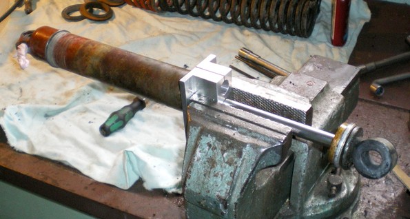

Ensuite, démontage des chapes de fixations. Je fait systématiquement comme cela maintenant, c'est plus facile de démonter le guide tige de cette façon :

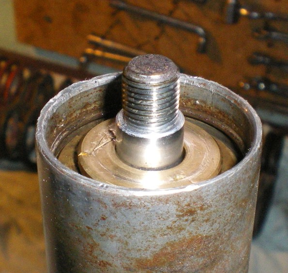

En plaçant une douille sur le guide tige, on peux enfoncer facilement le guide de quelques mm de façon à découvrir le circlip :
On peut voir sur la photo ci-dessus que ces amortos ont déjà été démontés vu les marques de frappe sur la pièce !!!
Ensuite on procède de la même manière pour les autres pièces et circlip (3 en tout ) puis on peut sortir la tige et son piston :

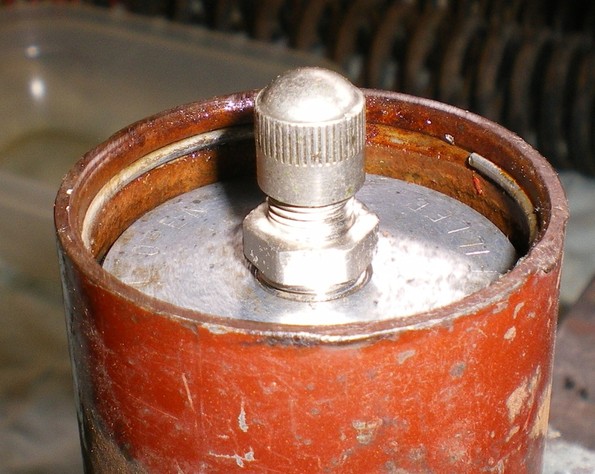

Démontage des bonbonnes : c'est là que cela se gâte !!! Pour enlever le couvercle, il faut l'enfoncer pour découvrir et enlever le circlip. Sur la première bonbonne, pas de problème :
La deuxième résiste encore, j'ai pu enlever le circlip mais c'est tellement rouillé que je n'arrive pas à sortir le couvercle et j'ai pété la valve en voulant viser/dévisser.
Et sur la première bonbonne, c'est le piston flottant qui résiste !! Bon, tout cela trempe dans le gasoil, suite le week end prochain !

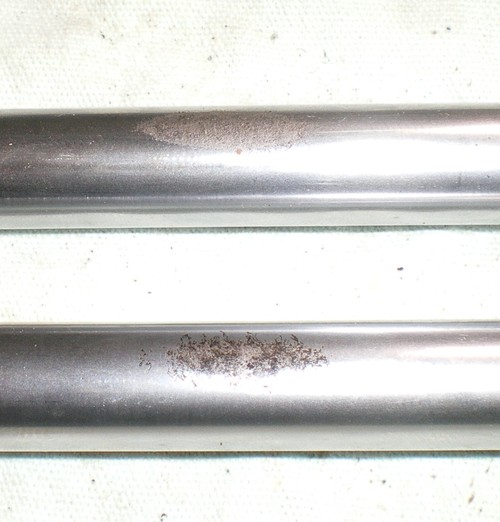

Et la mauvaise surprise finale, les tiges sont marquées dans la zone de travail :

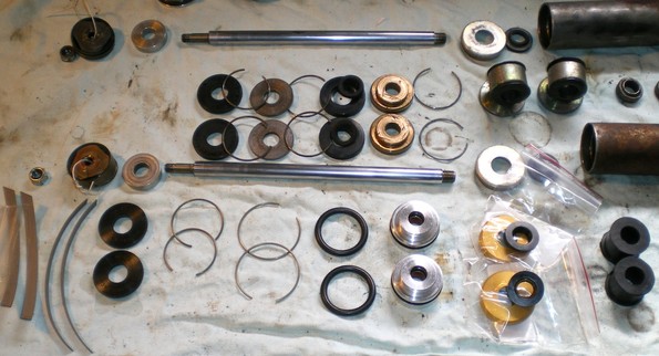

L'ensemble des pièces :
Le kit de réfection :
En vente chez Husqvarna Parts ici : http://www.husqvarna-parts.com/catalog/ ... 414091.htm
C'est les mêmes kit que pour les Ohlins GP et ITC avec la particularité qu'il faut acheter aussi des couvercles de corps neufs car le guide tige de remplacement empêche le montage des anciens couvercles :
Le nouveau guide tige en haut et l'ancien (empilement de pièces) en bas :
Et le nouveau couvercle (double système de joint) :
Voilà, reste plus qu'à finir le démontage, faire faire la peinture et tout remonter !
