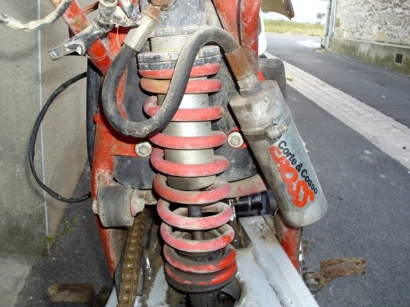

Ben, j'ai celui monté sur le Corte de la TXP mais en rab, j'en ai pas. Tu devrai en trouver chez un marchant de fourniture industrielle, je pense.TXP 51 a écrit :JP tu n'aurais pas une durit de Corte mono comme le miens ,elle est fendu :/
[img_citation]http://www.srcf.fr/forum/img_forum/2012 ... seur-6.JPG[/img_citation]
- Swoum_55
- Messages : 4050
- Localisation : Lorraine
Dom, as tu les dimensions du flexible: Ø des embouts, pas, longueur filetée?TXP 51 a écrit :JP tu n'aurais pas une durit de Corte mono comme le miens ,elle est fendu :/
Soit tu fais refaire chez un hydraulicien, soit tu trouves un flexible de frein de dimension approchante. Nortoto, feurouge ...
Le lien cité par jmsflor, est intéressant, mais aucun tarif indiqué et si ça n'a pas changé, frais de port délirants. :/
