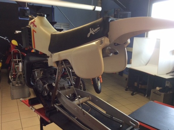

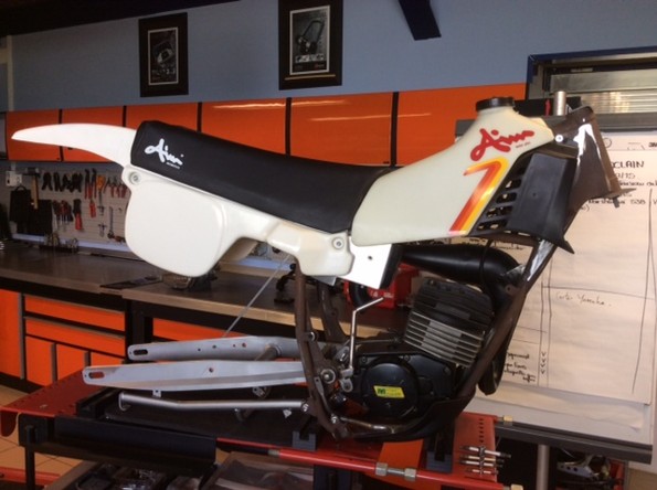

THIERRY a écrit :Purée!! ça fait un bail...va falloir faire quelquechose. :cool:
Petit montage à blanc pour vérifier des bricoles ( pattes fixation etc...) merci au coach à Monno et à Eric!
[img_citation]http://www.srcf.fr/forum/img_forum/2016 ... image.jpeg[/img_citation]
[img_citation]http://www.srcf.fr/forum/img_forum/2016 ... _sqsd.jpeg[/img_citation]
Thierry pour info il y en avait une à Elba ! :)
Le mec a plié le moteur en deux temps trois mouvements... :|
Un petit tour le samedi et puis s'en va....
Pas l'air fiable ces machins là :D
les boites sont fragiles :)
Ah aussi...parce que moi quand je l'ai vu rentrer par la route on aurait dit un 4 temps... :D
Peut être un peut trop tapé par AIM le Minarelli...
Enfin c'est quand même une belle brêle...! et j'aurais de la place pour elle dans mon garage! mais avec le MR6!! j'aime pâs trôp les ailettes..surtout dans les années 80...enfin quand y a de l'eau sous les ailettes ça me va bien...

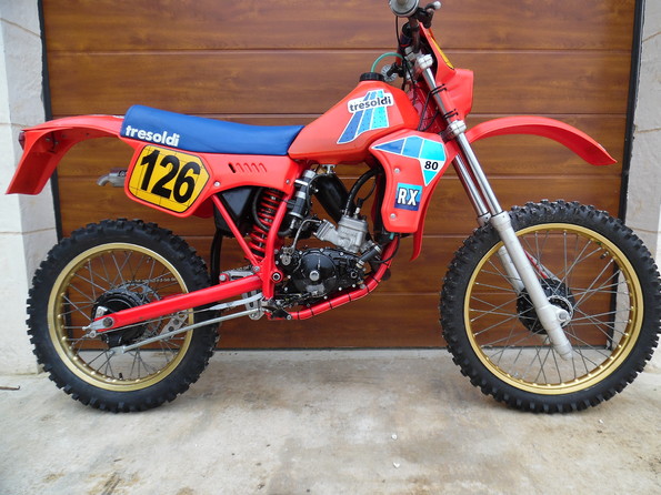

38 ok !
je vais d ailleur en mettre une une de 38 FI sur la Tresoldi.
elle est beaucoup plus rigide!

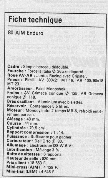

MJ 606 mai 1983 prise en mains AIM 80 1983 : F.I Ø36
le descriptif est le même que celui mis plus haut
MJ505 de Juillet 1981
pas de détail à part celui de la légende au dessus

bientot encore plus belle!
pour la 83 je pense que que oui.
mais ces fourches sont belles mais c est pas top,ça vrille !
Sur les AIM aussi Francois? en tout cas elle est splendide cette Tresoldi! ;)

mikalet64 a écrit :[img_citation]http://www.srcf.fr/forum/img_forum/2016 ... _QRO-1.jpg[/img_citation]
j'ai p'têt dit une bouletterie de plus
(motorevue 1981 )
Entièrement liquide c'est le MR6 :)
