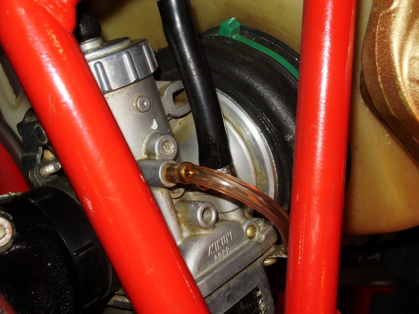

Un bon morceau même !! :clin:enduro_1980 a écrit :Il faut que tu coupes un morceau du levier de starter pour monter le Mikuni.
Une fois mis sur la moto, tu n'auras plus a demonter tout pour changer les gicleurs de ralenti et principal. Voila comment je fais. Tu baisses le starter, tu devisses le capuchon et enleves le boisseau. Devisses les 2 colliers et tu peux tourner le carbu. Un grand tournevis cruciforme pour enlever les 4 vis de la cuve et apres tu as acces aux gicleurs. J'ai un autre tournevis plat et long pour le ralenti et une douille pour le principal.
Voila finalement une solution pour regler facilement le carbu sur un Rotax.
Mais celà ne gêne pas le fonctionnement
Ici mon montage avec entretoise alu maison et souflet de cardan norauto ;/
