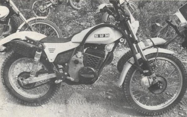

Tu as vu des élements de prépas sur la mienne , le ou lesquels?
- Messages : 1328
AH AAAAHHHH !!! :hehe: tu te demande !!!!
de souvenir déjà la boucle arrière coupée pour rehaussé le GB arrière .
et puis je crois les repose pieds .
et puis " SURTOUT" tu as les autocollants Ste Pernod ce qui modifie radicalement le comportement de la machine !
je t'envoie ça .
je t'envoie ça .

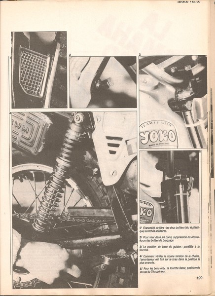

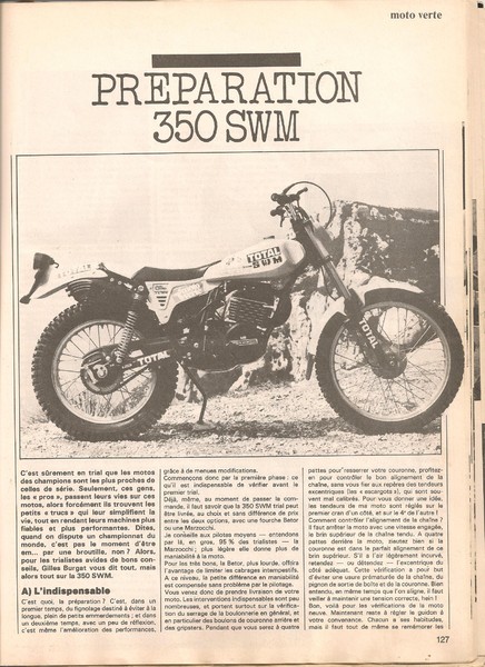

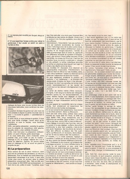

Il parait qu'il existait une preparation " Burgat Réplica" commentée dans la presse, si vous avez le magazine et un Scan....

Non, mais elle est de la couleur du produit ( jaune) diffiusé par le sponsor!
