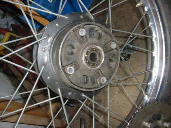

ça arrache trop cette fois :mick je suis repasser a 12x42 nickel ! part contre l'embrayage patine quand elle et dans les tours ? j'avais verifier les disques au remontage pas vraiment d'usure ? les disques de p6 gros embrayage sont t'il les méme que le cc ?

la boite et celle du cc dr kit , jai trouver dans mon stock une couronne de ( je sais plus ) qui avec une petite modif lui va tres bien seulement plus de montage souple pas bien grave ! mais au montage de la roue ça toucher a l'amortiseur ,les changer pas envie les mettre a l'envers c'est pire ! jouer les mac gyvers limer les aillettes du bas et ça passe ,fait a contre coeur mais je tener a garder les marzzo ! et cella ce vois pas trop il y a plus cas essayer (pas pus il pleut trop )

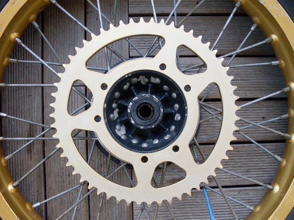

56 dents :Swoum_55 a écrit :Faut suivre les post des potos.
Doudou77's link
http://www.kitcross.com/fr/couronnes-transmission.php ;/

que peut on monter comme couronne plus grande sur roue fantic il me faudrais du 52 plus ou moins ?je suis en 14x42 et ça tire vraiment trop long je trouve rien a monter si vous avez une piste merci :clin:
