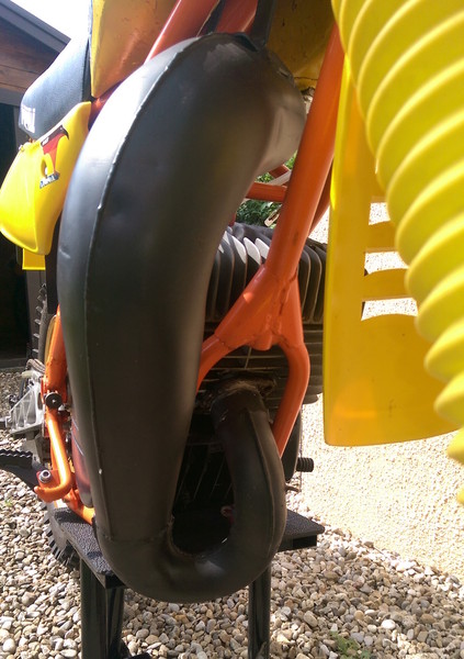

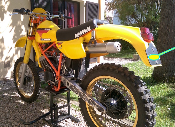

En vue d'une sortie demain avec la Ranger, j'ai fait un peu d'entretien.
Et surtout changement du joint d'échappement en sortie cylindre, il était rompu d'un coté avec sortie de fumée et bruit excessif.
P....n !!!! quelle merdasse pour changer ce joint !!!! :lol:
Enfin c'est fait, la Portal Ranger fonctionne parfaitement :clin:

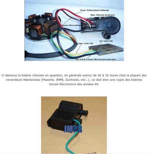

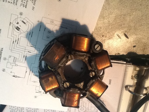

J'ai eu la meme chose sur un allumage qui s'etait devisse, tu vois la trace d'usure dans le tissu qui entoure les fils, un fil doit etre coupe.

j'avais trouvé ça lors d'un pb similaire

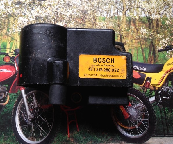

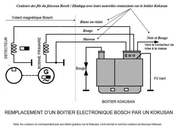

Swoum_55 a écrit :Il existe des blocs CDI adaptables.
Voir les forum Zundapp ou Kreidler.
http://www.ebay.ie/itm/Elektronische-Zu ... 0804371145?
[img_citation]http://i.ebayimg.com/00/$(KGrHqJ,!iQE3R-orGKpBN+ZWSpuTQ~~0_35.JPG[/img_citation]
Ah bonne info ça, j'ai bien une 1217 280 022 sur la Portal, c'est d'ailleurs marrant que ce soit la même bobine/cdi du 50 Zundapp au 500 Frigerio...

Bon, c'était bien la bobine, je l'ai changé (j'en avait une de rab) et hop démarrage deuxième coup de kick !!! :)
Mais qu'est-ce qui peux faire griller les bobines comme cela ? Du coup, j'en ai plus en rab, je vais plus oser rouler avec... :rolleyes:
Sinon Kennedy propose un allumage, mais ce n'est sans doute pas le même prix.
Messages : 4050
Il me semble que c'est la même
http://www.leboncoin.fr/equipement_moto ... tm?ca=13_s
Je crois que Laurent le nordiste en à aussi
