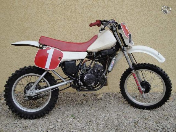

Là voila :
Le jaune est un peu plus "citron" qu'une Elba, mais ça ne se voit pas trop.

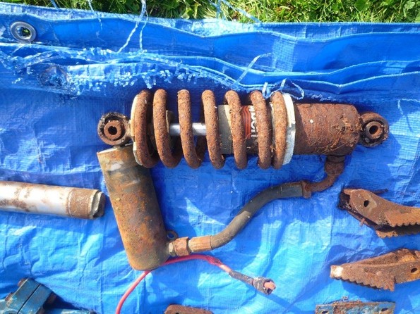

En bas à gauche :

gpm1 a écrit :Là voila :
[img_citation]http://www.srcf.fr/forum/img_forum/2012 ... ge-090.jpg[/img_citation]
En bas à gauche :
[img_citation]http://www.srcf.fr/forum/img_forum/2012 ... 0283-1.JPG[/img_citation]
sinon elle a l air identique au niveaux des formes?
Il n'y a quasiment aucune différence de dimension à 1 ou 2 mm près.
