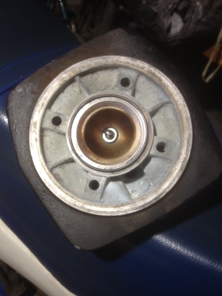

Entretemps une vue d'un des radiateurs:
Et de l'intérieur de la culasse:

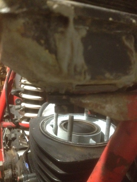

Elles sont maintenues dans une plaque rapportée au radiateur ,si elles tournent c'est forcement qu'elles sont désolidarisées !!
Donc tu n'a pas le choix,tu devra glissé entre le cadre et le radiateur un tournevis plat et faire levier ou coupé la vis et l'écrou au ras du cadre !!Image

Salut à tous, j'ai commencé le dépoilage, et je rencontre une difficulté inattendue: impossible de démonter les radiateurs (enfin pour l'instant).
La tige supérieur de fixation est bien sortie (vu comme elle est marquée elle ira très probablement à la poubelle, j'en referai une autre), mais comme le bas des radiateurs a été mastiqué généreusement (une fuite sans doute), je ne vois pas bien comment sont fixées les vis de maintien. Un des écrous est venu, les autres tournent avec la vis...
Si l'un de vous sait comment je peux faire, il est le bienvenu.
Sinon, j'ai déculassé, la culasse est nickel, hormis un des passages d'eau qui était bouché par le vert de gris, par contre le nickasil du cylindre est suspect, je pense qu'il faudra que je le fasse refaire, certainement une conséquence de l'état du filtre à air.

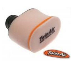

Message par strong »
sinon, si tu as l'année et le modèle correspondant à la forme et à la taille tu as aussi les filtres K&N qui sont rigides, robustes, faciles d'entretient et n'ont pas besoin de grille. Mais c'est plus chers

Oui, Thierry m'en avait parlé aussi, mais j'essaye de respecter au mieux le montage d'origine.
C'est sûr que celles sans grille ça doit aller bien plus vite à changer...
Quel modèle exactement de chez Twin Air mets-tu?
Sur ma 82 je mets des mousses de ce genre qui n'ont pas besoin de grille !!
