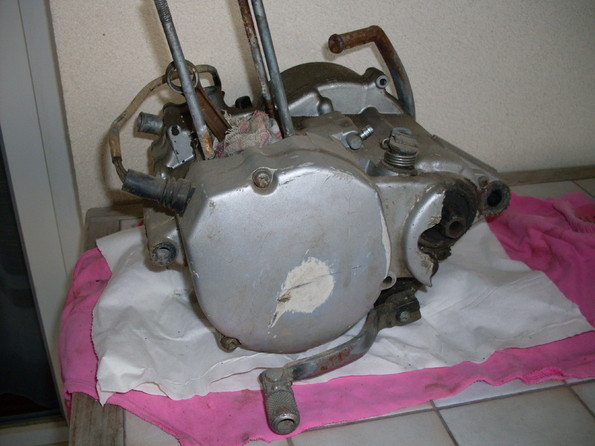

gpm1 a écrit :Il est de 88, et je cherche à savoir si un cylindre de 82 peut s'y monter.
Si l'entre-axe des goujons est identique, ça doit le faire ?
