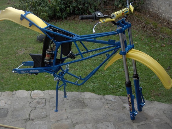

JPC a écrit :Beau boulot !!
gpm1 a écrit :
Doudou77 a écrit :
gpm1 a écrit :Il fait tout nu le réservoir :(
<== Regarde :)
t'as mis du vernis au juste ?
Peiture en bombe de l'ami Kal et stekeers de l'ami PlanPlan.
Pas de vernis.
mokeyyy ;)
<== Regarde :)
Pas de vernis.

Look at ze gibi :P ;)
Messages : 8174
<== Regarde :)
Messages : 8174
Va se prendre une ch'tite couche de peintoche le résé...
Pour le reste, mon apn c'est de la daube. Le falk est quasiment neuf, l'ar, par contre un coup de décapeur certainement :clin: :clin:

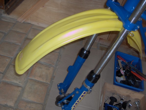

Beau boulot !!
Les plastiques ne semblent pas revenir super, ou alors c'est un effet de la photo, mais je les trouve ternes, voire pisseux (désolé ! :lol:), tu as fait quoi pour la rénove ? Tu as essayé le décapeur thermique ?
Je n'ai pas encore essayé le décapeur sur les plastiques de TXP, je n'aurai que le GB arrière à rénover ainsi... et je ne l'ai pas encore...

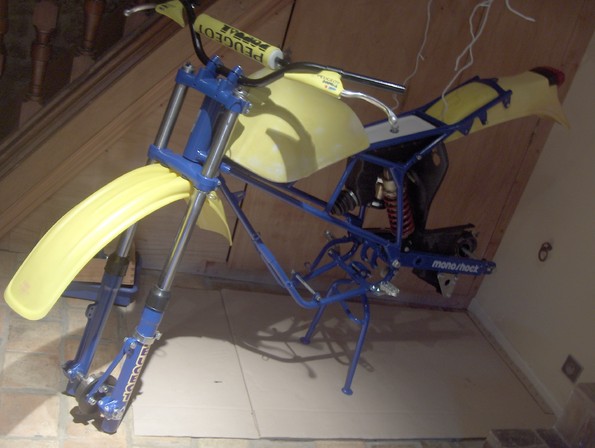

<== Regarde :)
Modifié en dernier par gpm1 le 13 janv. 2011 11:46, modifié 1 fois.
Messages : 8174
Un moteur, deux roues et plein et hop !!!!! :clin: :bise:

le tube entre les deux roulements de colone de direction est tres important
il permet d"avoir l"appui sur les cage interieur , comme dans un moyeu de roue :clin:
Messages : 4048
Bien vu Claude. :mick
Donc erratum:
http://www.skf.com/skf/productcatalogue ... 1310002005
"32005" plutôt, le diamètre intérieur est de 25 mm.
Messages : 4048
Je ne vois pas comment un roulement à billes standard pourrait encaisser les chocs.
Le té du bas doit forcément prendre appui sur le cadre!! :rolleyes:
Pourquoi ne pas passer directement en conique.
"30204", seul la hauteur change, +3,25mm. Voir si la colonne le permet. ;/
http://www.skf.com/skf/productcatalogue ... 1310000204
