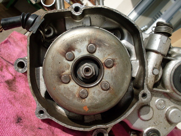

TXP 51 a écrit :Tient Claude on voit les crans de réglage des vis :clin:
[img_citation]http://www.srcf.fr/forum/img_forum/2011 ... moteur.jpg[/img_citation]
OK, je regarde ça demain :clin:
Allumage rupteur en étoile de Peugeot 103 SP on dirait... certainement remplacable par un éléctronique pour 103 SP... si l'info peut intéresser
Il parait que l'allumage électronique du SX8 peut se monter, mais faut changer le vilo, l'emplacement de la clavette étant disposé différemment.
TXP51 peut nous le confirmer.

Mon moteur Peugeot est un sx8 militaire(je ne suis pas sur que le civil,pour la même année, soit électronique)en plus pour Epernay j'avais mis un boitier bobine/cdi de xp6 .
La différence du moteur est son calage,la clavette est positionnée sous un autre angle.
Pour trouvé un moteur ,peut étre que les TLX avait l'alumage électronique(je ne connais pas la différence entre TXE et le TLX)mais sur que tous les TXE sont a rupteur .

Moi je confirme mes dires.
Sur un 103, l'allumage est à droite, rupteur en bas, vu sur le txp, l'allumage est à gauche, donc pour conserver le même angle, le rupteur se trouve donc en haut...
Par contre, il ne sera pas possible de monter une platine d'allumage électronique type étoile car il dispose d'un capteur externe.

Concernant le cône, il y en a trois différents, il faudrait vérifier avec celui pour allumage à rupteur volant en étoile.
Tu peux voir cette référence, la façon dont s'est noté ; "cône rupteur"
http://www.mobcustom.com/o/717-allumage ... enium-cone
Comme je l'écrivais supra, l'allumage étant inversé dans son montage, çà devrait le faire, y compris concernant la clavette...
Comme on peut le voir c'est inversé, sur le 103, le capteur (ou rupteur) est au sud-ouest, sur le TXP/TXE au nord-est.
Et pour les accros du rupteur, voilà un petit outil sympa pour régler ses rupteurs au poil sans s'embêter.
A noter, les 103 équipés d'origines d'un allumage électronique ont un cône d'allumage différent, mais c'était facile à deviner.
Modifié en dernier par gitane-mais le 01 nov. 2011 12:02, modifié 1 fois.

Pour ceux qui l'aurait démonter, c'est quelle dimension l’extracteur pour le volant ?
C'est le même que pour les 103, du 20 x 1.00 ?
