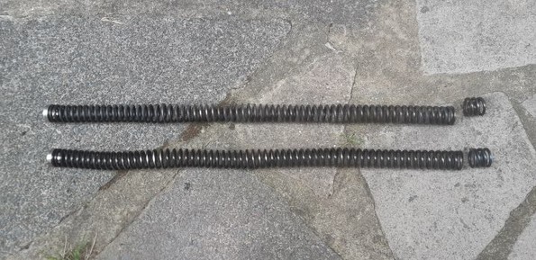

vinduro77 a écrit :Vu que la Puch F3 est assez longue comme moto, la 38mm des atouts.
Les ressorts comme ci dessous, provenance SWM TF3 de 38mm, regardez, ils sont fatigués, tordus et même usés sur les bords ou frottement intensif.
remplacer par des ressorts "Progressifs"
ceci aide pas mal, juste avec une petite cale car 2-3cm plus court, mais au moins ils sont effective en toute circonstances et ne talonnerons pas!
[img_citation]http://www.srcf.fr/forum/img_forum/2020 ... 162605.jpg[/img_citation]
[img_citation]http://www.srcf.fr/forum/img_forum/2020 ... 145317.jpg[/img_citation]
Aux alentours de 99 euros la paire + coût de poste ...mais bon, peu être les même en France? ceci sont chez moi pour 35 -38 mm soit en Moissev ou axe déporter.
ciao, Philippe.

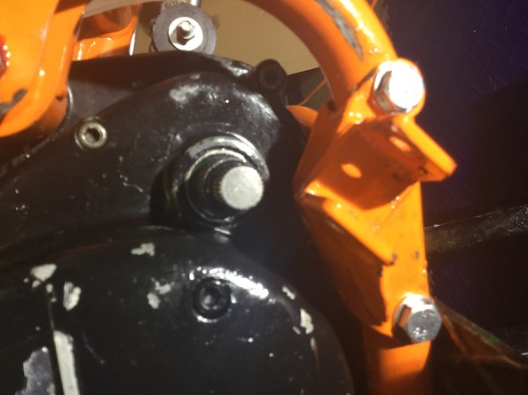

20 x 28 x 6 ;)
et le petit O ring 10 x 2,7

Pouvez vous m’indiquer la référence du joint spy de sortie de boite.
Rotax 250 arbre long
vinduro77
Messages : 412
Message par vinduro77 »
ciao, Philippe.

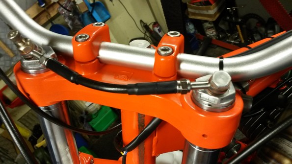

Question :
- La différence entre les fourches Marzocchi 0,35 et 0,38 axe déporté ?
Je suis tellement ravi de ma 0,38 modifiée ( monté sur une TF3 ) par G.G. Je suis inquiet sur le comportement de la fourche 0,35 de cette Puch.

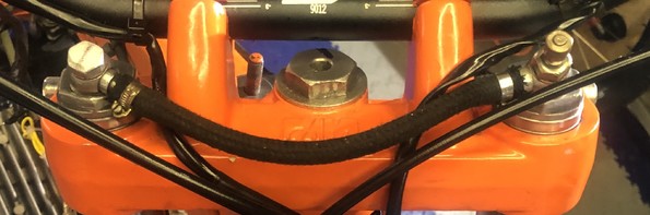

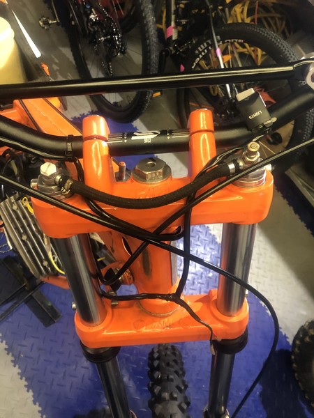

JUJU rs a écrit :
JUJU rs a écrit :[img_citation]http://www.srcf.fr/forum/img_forum/2020 ... 82863.jpeg[/img_citation]
De qu’elle manière et combien vous préconisez dans ce type de fourche ? Diamètre 0,35 Marzocchi
Je me suis très mal exprimé désolé , ma question était sur l’air qu’il faut pour ce type de fourche et le type de pompe, merci pour ton tableau Thierry.
[img_citation]http://www.srcf.fr/forum/img_forum/2020 ... 79930.jpeg[/img_citation]
Bonsoir President
48 kpa cad environ 500 grammes maxi ( recommandation Can am )
C'est pas une fourche a air juste une aide
Comme dit Vinduro vaut mieux jouer avec la viscosité

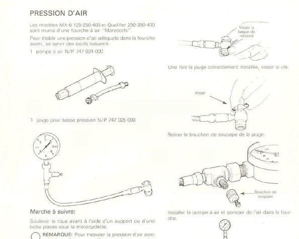

Messages : 4047
C'est le même montage que sur certaines Can-Am.
Il y une doc sur le site de l'Amicale Portal.
Juste un extrait:
Cette doc est complète, reste à voir si ça s'applique à ta fourche.

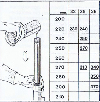

Messages : 27274
Voila ta réponse Pascal, ce petit schéma extrait de la Doc Marzocchi sur le site, je l'ai affiché dans mon garage, car toujours utile! :clin:
