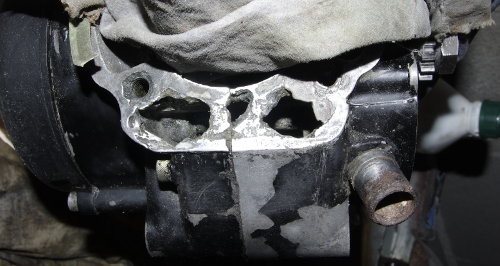

Swoum_55 a écrit :Honnêtement, tu t'attendais à quoi, avec des carters dans cet état? :rolleyes:

Merci à vous, comme beaucoup je pense j'ai des baisses de régime, mais on va s'acctrocher, la partie-cycle en vaut la peine. :)
Lucco a écrit :et je viens de me rendre compte que très probablement il faudra que j'ouvre les carters centraux : j'ai mis le système "en eaux", et pour une autre raison, j'ai dévissé la vis de blocages du vilebrequin >> eh bien çà coulait :(
Pas été loin de tout arrêter et de mettre la moto en vente pour pièces :/
Aller, courage Lucco, sur la mienne ( 1986) j'ai mis un an à trouver la solution pour les carters et aujourd'hui, c'est une des motos avec laquelle je roule le plus. :clin:
Gros bobo en effet :hein:
Messages : 4050
Perso, j'essaye toujours de sauver les pièces d'origine. Faut être lucide, quand c'est mort, c'est mort.
Messages : 4050
