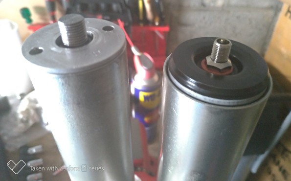

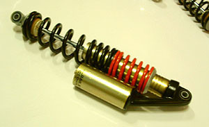

J'aime bien ses amortisseurs parce que la maintenance est simple et parce qu'ils sont bien foutus : dans la pratique, certains montages (Piggyback), la cinématique décrite par la bonbonne peut poser des problèmes: La bonbonne peut toucher le silencieux, ce qui oblige de rallonger le tube de fuite de l'échappement.
Sur les Corte&Cosso la bonbonne est savamment reculée (par rapport à un Ohlins nouvelle génération par exemple) pour éviter ce problème ... et bien souvent, ça joue à pas grand-chose.
Il est donc conseillé de bien vérifier à vide ( sans ressorts) la pose d'un jeux d'amortisseurs différents
de ceux d'origine ...et cette remarque et aussi valable sur la fixation sur le bras oscillant ...

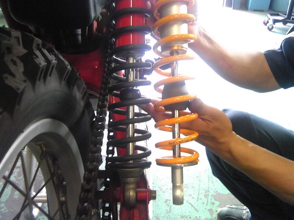

Sur cette photo, on remarque que la forme spécifique de la coupelle de l'amortisseur Showa a été intelligemment remplacé par un support de rotule allongé ! Ici sur une Honda CR250 1979.
Certains modifient les bras ...moi je préfère modifier l'amortisseur ...

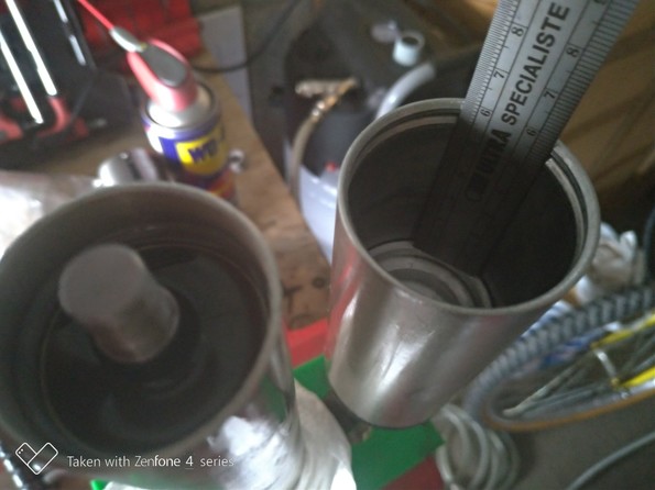

pour le remplissage , je n ai eu aucun soucis.
j ai fait comme pour mes autres amortos ,ohlins etc...
je verse l huile par le corps , tout doucement , jusqu'à ce qu j arrive au "dégueulage de la bonbonne".
puis je mets le piston de bonbonne et je l enfonce à la cote de 60 mm,
le niveau remonte dans le corps , et ça dégueule.
pas grave...je récupere au fur et à mesure.et je laisse le niveau d huile , au final , au ras du corps.
puis , mise en place dans le corps de l'ensemble tige , piston/clapets..ça re - déborde , pas grave.
le but étant de ne pas avoir d air.et on enfonce le tout jusqu'en bas.
bien sûr....le niveau d'huile remonte encore et re dégueule par le haut du corps.
Pas grave.
y a pas d 'air.
mise en place du guide tige dans le corps , avec son joint neuf,on se remet un peu d huile sur les pinceaux.
fermeture avec le bouchon fileté et son joint neuf , gonflage de la bonbonne.
et ... miracle...
c est nickel :lol:

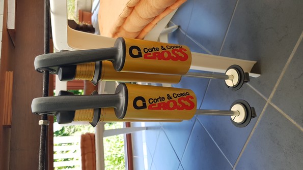

Bon , pour les couleurs ....
j'ai fait un peu à mon gout. :clin:

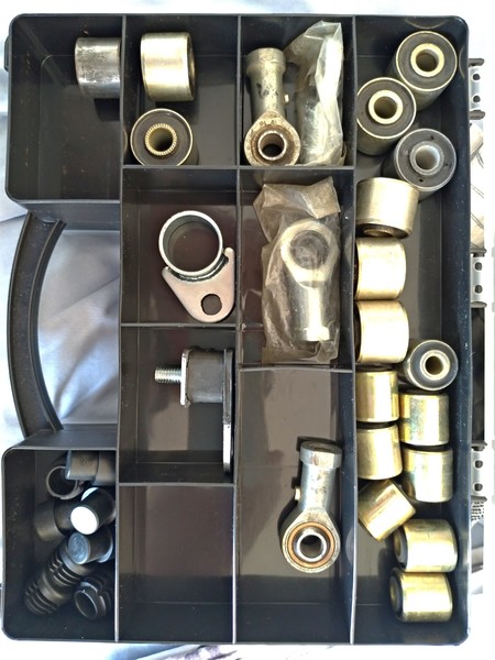

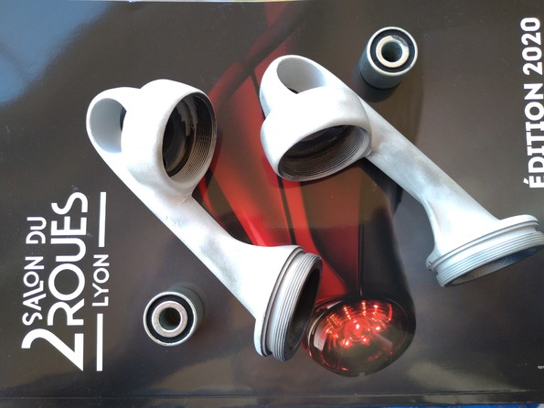

J'ai microbillé les supports silent bloc en alu:
Les silent bloc étaient en stock ! ouf. Ceux d'origine étaient tassés et je préfère les remplacer.
Mais l'option finition Ohlins m'impose une rotule et des bagues alu ...
Sans presse, c'est galère pour démonter les silent bloc, il ne faut pas hésiter à chauffer au chalumeau à gaz.
Sinon il y a cet outil bien pratique chez Motion Pro et facilement réalisable en découpant une douille ... Le support en alu est mal foutu et ne permet pas de centrer correctement des douilles supérieur à 24, la forme évidée est donc obligatoire (voir photos).

Remarque: Positionner le corps de l'amortisseur verticalement dans un étau avec des mors doux pendant la procédure de remontage.
Avant propos : la quantité d'huile utilisée est déterminée tout simplement par un réglage décrit au paragraphe 7 et 8 de ce mode opératoire. Si vous respecter les consignes du constructeur vous pouvez prétendre remonter ces amortisseurs autant de fois que nécessaire et avec une grande facilité.
Les opérations sont simples et à la portée d'un mécanicien novice. Il faut juste avoir un outillage adapté et travailler dans de bonnes conditions avec des pièces propres. Le port des lunettes n'est pas obligatoire, mais fortement conseillé.
1 - Sélectionnez l'ensemble piston et bloc joints souhaité (sable, cross ou enduro) (G).
2 - Insérez la tige dans le corps principal (H).
3 - Glisser le circlips) (B) dans la rainure du corps principal.
4 - Insérez l'ensemble piston et arbre dans le corps principal.
5 - Remplissez la bonbonne d'huile à
mi- hauteur, pas la peine d'en mettre plus (J).
6 - Insérez le piston flottant (F) dans le réservoir en chassant l'air entre le piston et l'huile.

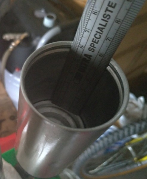

7 - À l'aide d'un tournevis, poussez doucement le piston flottant dans le corps jusqu'à obtenir une hauteur précise de ~ 60 mm (K).
Attention: pendant cette opération la tige de piston doit être positionnée au plus bas du corps principal.
8 - Remplir doucement le corps principal d'huile jusqu'au circlips (B).
9 - Insérer la plaque à épaulement (L) sur la tige de piston.
10- Assembler le joint (M) et le guide de la tige du piston
(Il faut être prudent lors de l'installation du joint d'étanchéité, ne pas endommager la lèvre du joint).
11- Pousser le joint et le guide de tige de piston pour qu'ils soit en contact avec la plaque à épaulement.
12- Insérer le joint anti-poussière (O) sur l'arbre.
13- Visser le bouchon de verrouillage (A) dans le corps principal avec la clef à ergo réglable.
(ne pas mettre de locktite ou frein bloc sur le filetage !).

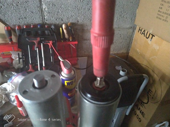

14- Insérer le bouchon de la bonbonne (E) et le pousser à l'aide d'un maillet sous la rainure de la bague de verrouillage.
Astuce: démonter l'obus pour enfoncer le bouchon plus facilement !
15- Insérer le circlips (C) dans la rainure.
Assurez-vous que le circlips soit correctement installé.
Remettre l'obus de la valve.
16- Gonfler le réservoir d'azote ou d'air à une pression comprise entre 8 bars et 20 bars.
La tige doit remonter toute seule, sans accoups
à chaque enfoncement.
17- Mettre la rondelle patin anti-boue.
18- Insérer la butée caoutchouc.
19- Visser la fixation supérieur avec du Locktite et serrer énergiquement. C'est fini !
Voilà, dégraisser les bonbonnes des amortisseurs et installer les autocollants (avant d'installer les ressorts). Veiller à la bonne symétrie des logos ou inscriptions.
