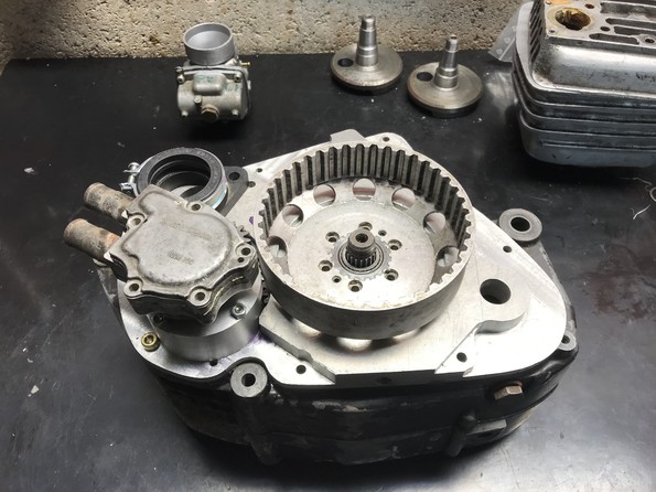

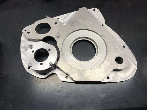

Wouf ! Quel taf' ! Combien de temps d'usinage pour ce carter ?

Trop classe le carter !!

bonjour fabrication d’un carter d’embrayage pour moteur de piste là c’est juste un maquettage beaucoup de copeaux après je donnerai le tout à faire sur CN Image Image
