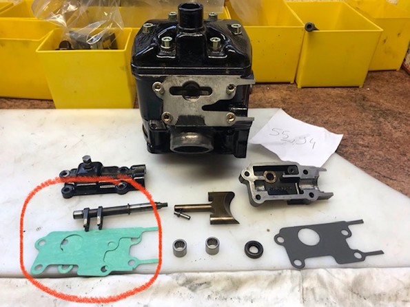

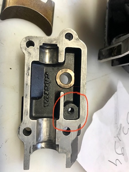

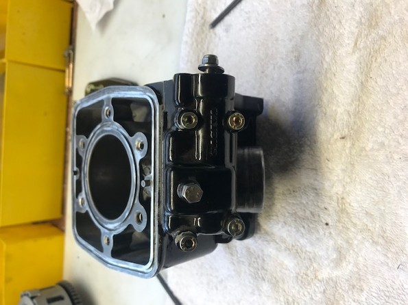

petit travail de ce week end, remontage des valves,
quetion, savez vous à quoi sert le filetage entouré ainsi que les différentes épaisseurs de joints ?

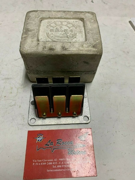

accros24
Messages : 113
Enregistré le : 25 févr. 2012 19:37
Message par accros24 »
Trouvé au hasard dee recherches sur le net , boite a clapet neuve :D
trop content

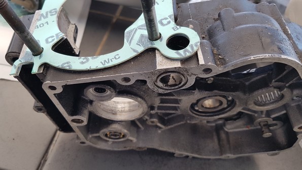

voilà, après ajustage du joint sur le bas moteur, c'est nickel, rien à limer ;)
[img_citation]http://www.srcf.fr/forum/img_forum/2019 ... teur-6.jpg[/img_citation][img_citation]http://www.srcf.fr/forum/img_forum/2019 ... teur-7.jpg[/img_citation]
:rolleyes: carter husqvarna wrk 1988 :mick a mon avis. Regardez le rivets coté alumage pour la plaque et le passage interieur pou l'eau
Modifié en dernier par Isidoro le 13 janv. 2020 18:27, modifié 1 fois.
Messages : 3785
si il a les bonnes cotes ...why not.
perso j ai jamais essayé,je monte du vertex ou malhe origine
Modifié en dernier par jmb le 12 janv. 2020 09:46, modifié 1 fois.

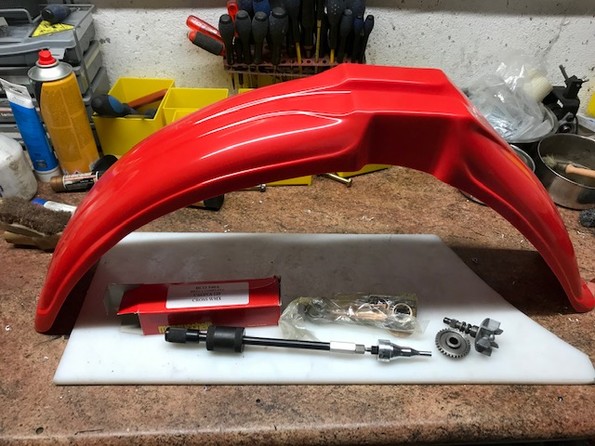

Le facteur a été gentil aujourd'hui, je vais pouvoir continuer un peu.

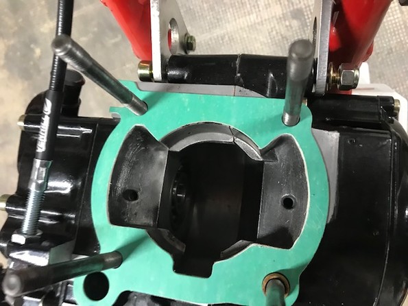

jmb a écrit :je viens de regarder.
carters 1986... :hehe:
[img_citation]http://www.srcf.fr/forum/img_forum/2019 ... esized.jpg[/img_citation]
