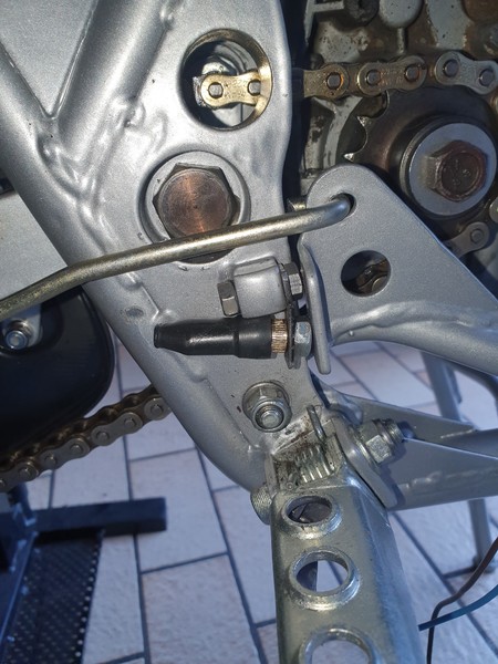

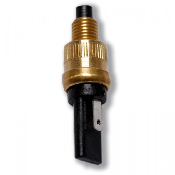

L'ecrou en pas US correspond a peu près ( en tous cas il serre) ,voila comment ca se présente une fois monté

Bonne idée merci, je vais essayer d'en trouver...
Quelle idee de ne pas utiliser des pas normaux sur ces contacteurs et de les vendre sans ecrou....

si ton diamètre est supérieur à 6mm c'est peut-être du filetage us. 1/4 unf ça fait 6.35mm avec un pas de 20 filets au pouces soit 1.27. Si tu superposes une vis de 6 au pas de 100 ( c'est notre standard ISO ) sur le contacteur les filets ne seront pas les mêmes.

Bon, je crois qu'il faut que j'arrête de rever, m6x0,8 ca n'existe pas...
Le diamètre étant supérieur a 6 , un ecrou en m7 x1 a l'air de prendre sans trop forcer, je m'en contenterai en attendant de trouver un p.t... d'ecrou qui va sur ce contacteur...La suite quand j'aurai recu en 1/4 de pouce....

J'avance: le pas est 6x,0,8

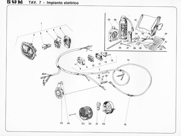

Ca doit ressembler a ca meme s'il manque l'ecrou et le contacteur:

Oui c'est bien les pieces 16 et 17 qui me manquent ,ou au moins l'ecrou.
J'ai aussi l'interrupteur pour cocotte Magura mais il est different et la partie filette est encore plus courte...

t es sur qu il ne t on pas envoyer un contacteur pour cocotte magura

pieces 16 17 18
apparemment il y avait un ecroue avec ton contacteur
voila ce que j ai mais ça dis pas ou c etait fixer

Je cherche comment se fixe l'interrupteur de stop derrière la pédale: j'ai commandé l'interrupteur chez SWM moto services ,son filetage semble ne correspondre a rien de métrique ,et selon le catalogue de pièces de rechange, il se fixe sur une patte qui se visse dans le plot cubique soudé sur le cadre derrière la pédale . Je peux faire une patte mais encore faudrait il que je trouve un écrou ou un taraud qui correspond au filetage de l'interrupteur...
xaviersilvervase
Messages : 161
Enregistré le : 19 nov. 2018 17:25
Message par xaviersilvervase »
J'en ai confectionne un decoupe dans un vieux de Japonaise,ca me faisait mal de voir la chaine glisser sur le metal....
Il estf fixe par des rilsans pour l'instant et si ca ne tient pas je briicolrai quelquechose de plus durable..

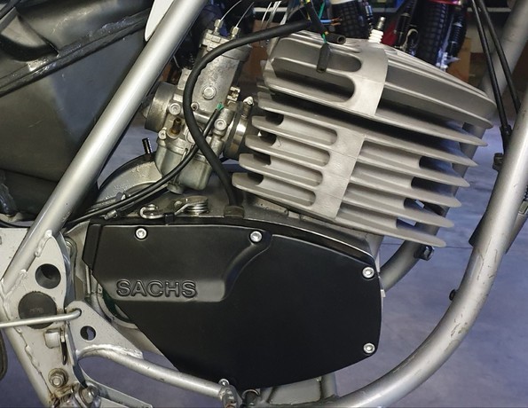

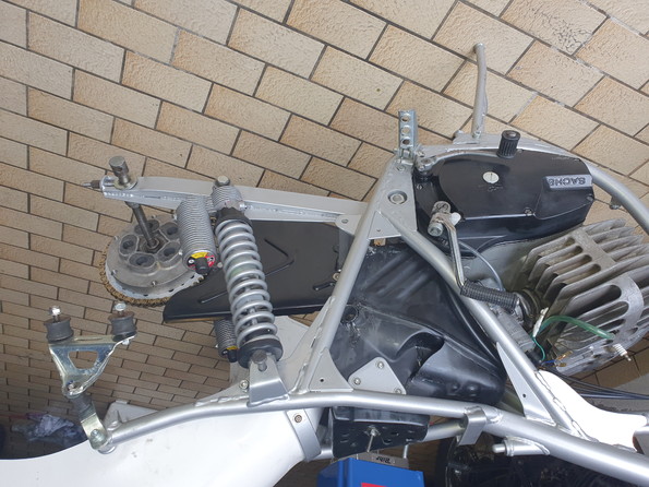

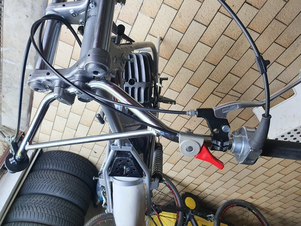

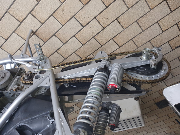

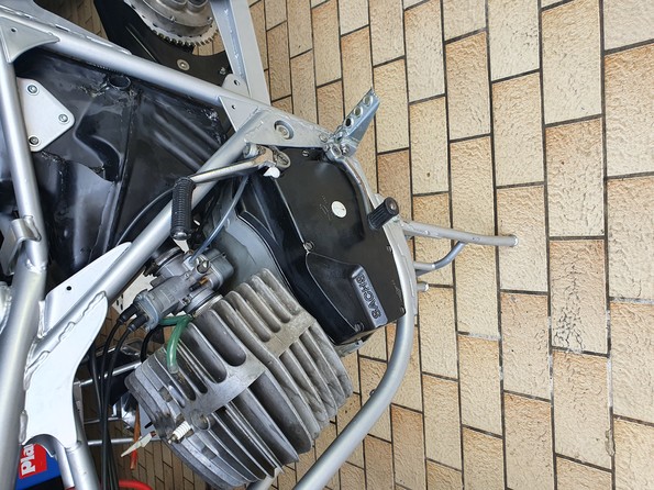

xaviersilvervase a écrit :sinon avec le confinement j'ai un peu avancé: amortisseurs et fourche démontés décapés puis peint a l'époxy 2 composants et remontés avec des joints neufs grâce aux tuttos trouvés sur ce site et ailleurs. Le moteur est remonté dans le cadre avec câbles de frein d'embrayage ,gaz et choke neufs .Il reste a faire rayonner la roue arrière, remonter les pneus et peindre les plastiques et le pot…Ensuite le faisceau….
[img_citation]http://www.srcf.fr/forum/img_forum/2020 ... 174356.jpg[/img_citation]
[img_citation]http://www.srcf.fr/forum/img_forum/2020 ... 174456.jpg[/img_citation]
[img_citation]http://www.srcf.fr/forum/img_forum/2020 ... 174702.jpg[/img_citation]
[img_citation]http://www.srcf.fr/forum/img_forum/2020 ... 174647.jpg[/img_citation]
Si vous voyez des trucs qui clochent n'hésitez pas a me le faire remarquer
L'embrayage est très dur malgré câble et leviers neuf ,il faut une poigne de trappeur au point que je me demande s'il n'y a pas un problème au niveau mécanisme
Désolé pour les photos dans le mauvais sens je ne sais pas comment y remedier
Salut, très belle machine, Xavier. Ton caoutchouc de protection du bras oscillant n'est donc pas d'origine... Est-ce toi qu'il l'a confectionné ?
