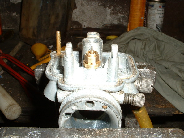

gicleur de 40 et aiguille au plus bas je trouve que tu es tres pauvre
je remettrais tout comme av (gicleur de 45 aiguille au millieu )
et j essayerais de baisser le niveau de cuve
regarde si ton pointeau est etanche
pour cela tu retourne ton carbu( flotteurs en l air tu branches une durite que tu remplis d essence le niveau plus haut que le pointeau et tu regardes si ça coule pas
le poids des flotteurs doit fermer l arrivée d essence
meme refait neuf on a des surprises
si c est pas le cas c est la portée du puit de pointeau qui est morte et c est pas remplaçable
moi je fait alors ça avec du mikuni

Si tu mets l aiguille au plus bas ( cran du haut), tu appauvris sur le premier 1/4 de poignée donc il me semble que tu auras un moteur encore plus "pete sec" quand tu vas faire la transition.
Ce qui est étonnant c est que ça se soit dégradé d'un coup.
Un facteur extérieur ? Dans le désordre, une saleté dans le carbu => nettoyage complet aux ultrasons, une prise d air ? L essence si tu as refait le plein ? De la flotte s'il pleuvait ?
Elle démarre toujours bien ?
