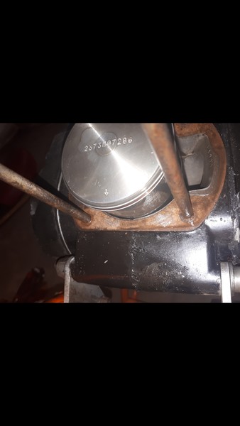

En passant le doigts il n y a pas de sur épaisseur.
Les carter doivent être d origine.
Je viens de tout remonter .
Je vais tester avec le mikuni de ma 125 .
Messages : 4050
Tes carters sont appairés ou pas. J'ai lu que certains ont monté des carters de même série, mais en provenance de deux moteurs, semble t-il sans soucis. Perso, comme je l'ai déjà écris, j'ai des blocs moteur 560, si je panache les carters, j'ai entre 1 et 2 dixième de décalage, au niveau joint d'embase.
C'est facile à voir, suffit de poser une règle, sur le plan de joint (sans le joint), à cheval sur les deux carters.

Je pense qu il y a une prise d air au joint d embase qui est neuf.
Modifié en dernier par SWM 56 le 26 mars 2020 16:45, modifié 1 fois.
