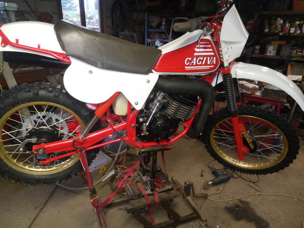

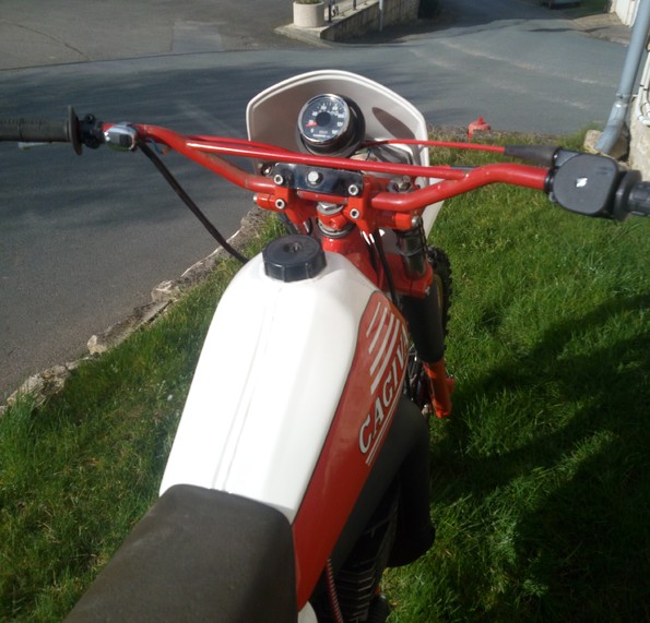

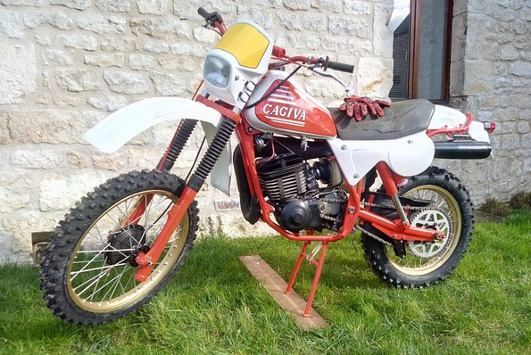

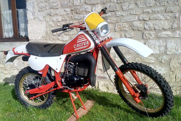

Cet APM, j'ai profité du très attendu et très rare soleil Ardennais :cool: :cool:, pour faire quelques photos en extérieur, qui vont alimenter le dossier pour la CG collection.
Qui peut me donner les dimensions du (des?) ressort de béquille? (provisoires les élastiques hein.. :D :D :D)
Pour info: Le cable Venhil de frein avant est trop long pour les tambours à droite . Je le recouperai.
Il doit convenir pour les RX après 81 (tambour à gauche. La longueur cable/gaine est OK, par rapport aux arrêts de gaines).
Reste à trouver un guidon à la bonne hauteur, mettre la housse de selle, faire un guide câbles pour le frein Av et le compteur, plus qqs babioles, ;) ;)

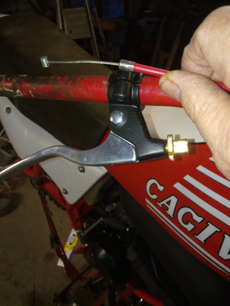

Poignée reçue aujourd'hui . Marque LUSITO
Plutôt correct, corps en alu. Livrée avec les 2 poignées , et tout cela pour 15€
Même si elle n'a pas la qualité d'une MAGURA 311.
Et elle convient à la longueur de mon cable Venhill. :)
En attendant de trouver une 311 à un prix correct cela fera l'affaire :) :)

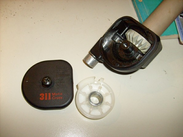

wima a écrit :Könnte der Gasgriff sein !!????
[img_citation]http://www.srcf.fr/forum/img_forum/2020 ... 307-1-.jpg[/img_citation]
Merci WIMA.
Je connaissais cette référence MAGURA, mais je n'ai pas jusqu'ici trouvé sur quel site internet elle se vend.
Christian, oui , c'est celle que j'ai commandé sur "la bécanerie".
A 14€ je ne prends pas un grand risque.
Quand je l'aurai reçue , je posterai les détails (photos de l'intérieur, qualité perçue, montabilité, etc..)

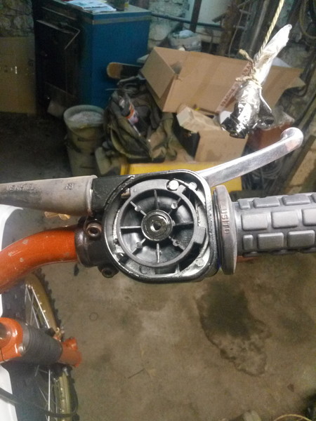

non ce n'est pas une origine Suzuki, mais elle devait être vendue en adaptable à l'époque, car pas démontable . .Cela me fait penser que celle que j'ai sur la 250 est du même type. Et je pense en monte d'origine, car j'ai eu la moto à 1200 Km, d'un unique propriétaire.
Pour en revenir à la poignée, en dessous il y a un sigle ''TR'' et une ref sur le coté : Y09217.
J'en ai une autre qui y ressemble, mais tout aussi usée: de marque LUSITO (RN 142477)
Je viens de voir qq chose de ressemblant , pas cher du tout (moins de 20€??) sur le site de la bécanerie.
https://www.la-becanerie.com/poignee-de ... noire.html

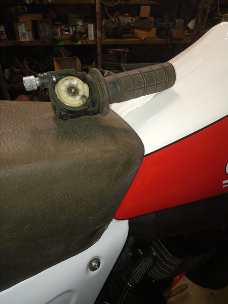

Je suis à la recherche d'une poignée d'accélérateur de ce type.
Celle que j'ai en ma possession est trop usée..... Pas envie de me retrouver avec le boisseau bloqué en haut :( (déjà arrivé....aie..aie) .
Elle était montée sur une suzuki PE . J'ai virée la noix, fendue la butée pour passer mon cable (venhill)... c'est OK, mais je voudrais trouver la même , mais en neuve.......
La longueur du cable en sortie gaine est de 55 MM : (tendeur coté carbu rentré) . donc les poignées avec renvoi pas possible . Tout du moins celles que je possède ne se montent pas

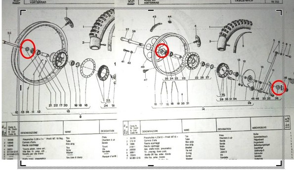

j'ai égaré les entretoises des roues..., j'ai passé l'apm à chercher après sans succès.... :(''Va falloir'' que je m'organise mieux....
Est ce que l'un d'entre vous en aurait à me céder, ou plus simplement, pourrait me donner les cotes de ces satanées entretoises?.
Il s'agit des rep 21 pour la roue avant et 25 et 36 pour la roue arrière
