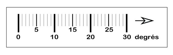

À faire au cas par cas.
Selon la formule donné sur le site.
Ou tu utilises un disque gradué.

Salut, je sur cette discussion
Je ne comprends pas ou se poserait cette étiquette
Je viens de regarder sur ktm add donc sur le volant, donc l’échelle Degrés est calculée pour un diamètre moyen de volant ?

JMB, sur addict, je m'étais essayé à la conversion degré millimètre et inversement. Je n'avais pas trouvé de moyen simple.
Par contre, reporter la valeur d'angle sur le rotor ne me posait pas de soucis.
https://www.ktmaddict.fr/viewtopic.php?id=1039
Je vais pouvoir vérifier le calculateur quand les deux valeurs sont indiquées, angle et millimètre.
édit:
Je viens d'essayer, le bignou n'a pas fonctionné au premier coup. Problème de séparateur "." ou ","
Finalement, il me donne des valeurs avec "," alors qu'il est indiqué d'utiliser le "." comme séparateur des décimales.
Je vais faire des étiquettes graduées, comme je le proposai sur addict. Ça permettra de lire la variation d'avance, sur les allumages qui le permettent.
On peut rajouter l'indication PMH sous le zéro.
Merci pour le lien.
édit:
Merci pour le lien.
