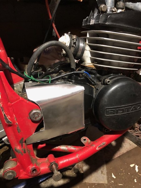

oldnewcomer a écrit :Si je peux me permettre, c'est pas très joli... :(
Tigron a été plus rapide... :)
Tu gagnerais à partir d'une plaque plus épaisse, sans faire de plis.

Oui, j'en conviens, je l'ai fait un peu à l'arrache. C'est un premier jet.
Ce qui jure le plus c'est le fait que ça soit anguleux au lieu d'arrondi au tour du pignon et que en bas à gauche, j'aurais dû faire une découpe arrondie au lieu d'un angle droit.
Je pense que dans un premier temps je vais mettre ça mais parallèlement en refaire un plus esthétique.

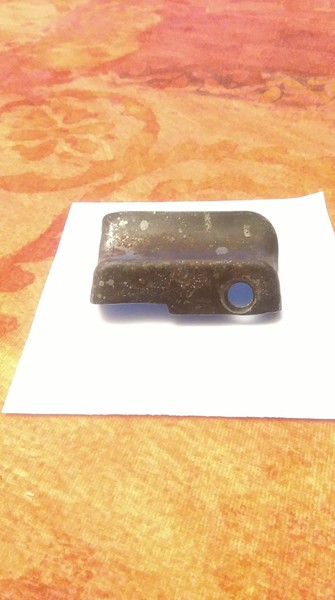

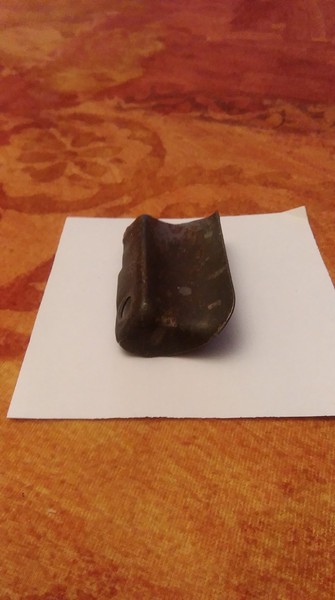

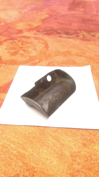

Merci Didier.
Peux-tu s'il te plait mettre une photo?
Messages : 4050
Sur le Grotax (560), il y a un déflecteur en tôle, fixé sur la vis juste à coté de la sortie du carter d'allumage. Le câble est guidé vers l'intérieur du moteur.

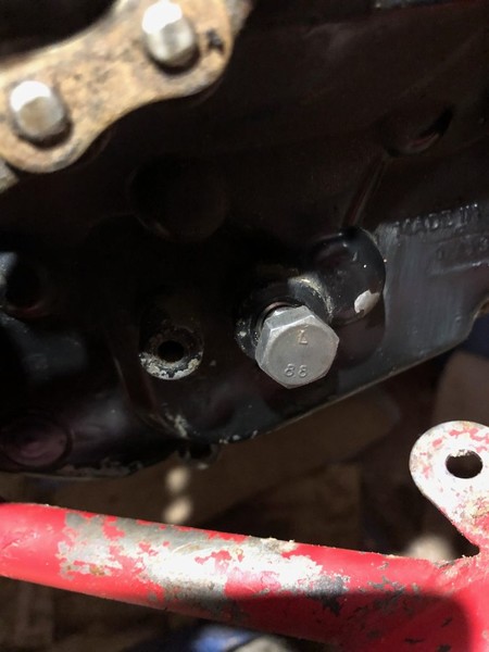

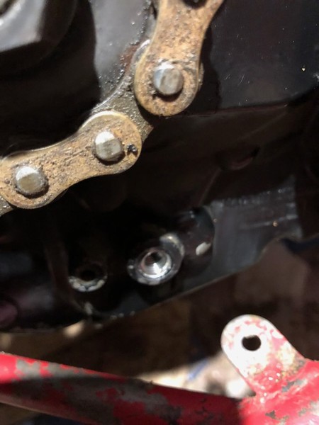

En attendant, j'ai décidé d'améliorer la protection de pignon de sortie de boite, car le truc que j'avais fait n'était pas du tout satisfaisant et très moche.
Du coup je me suis avisé qu'il y avait sous le pignon un trou non fileté. J'ai donc mis un hélicoil M8x125 dedans, je vais pouvoir fixer une protection de ma conception.
Faut que je regarde sur la mienne, me souvient pas.
Je ferai une tof
