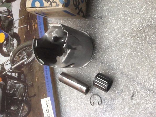

Regarder bien le piston de la Puch, la cause du degat etait un morceau de chiffon qui restait dans la pipe d'admisson apres un demontage du carbu et qui etait avaler par apres !

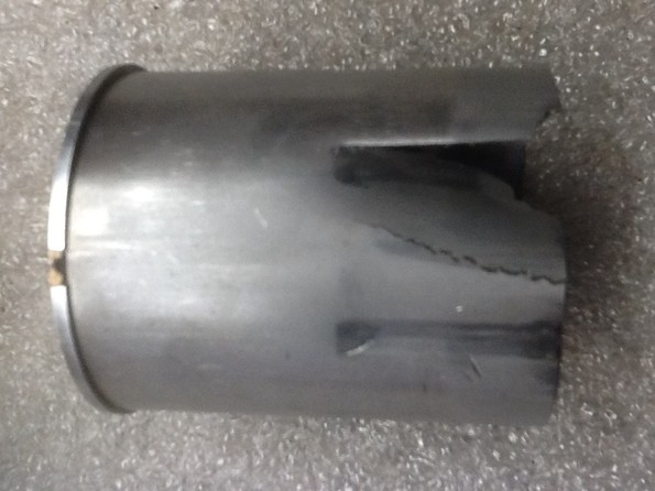

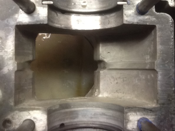

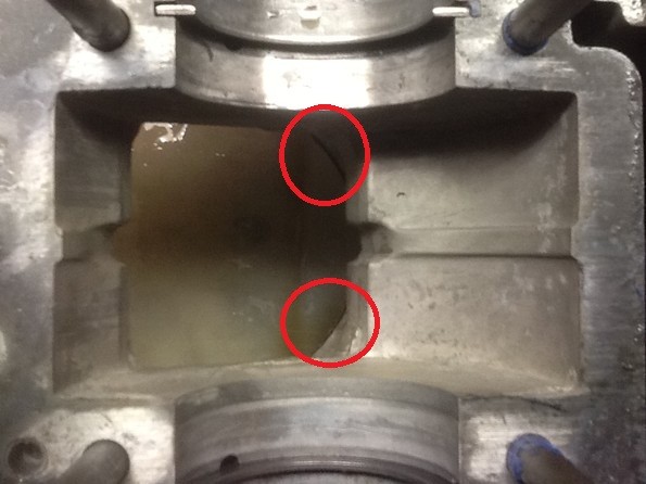

Vu la forme symétrique et la hauteur égale des 2 " rayures " ne serait-ce pas ton carter ( voir les zones entourées) qui aurait pu faire ça ?
Prenant l' hypothèse d' un cylindre mal centré par manque de douille de centrage au pied des gougeons ?
Est-ce possible sur ce type de moteur que je ne connais pas ?

Ce qui est surprenant, c'est le côté symétrique des dégâts. C'est pour ça que je ne crois pas à un morceau "baladeur". Tu as mis une photo du carter inférieur, mais quid du carter supérieur ?

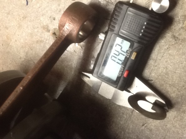

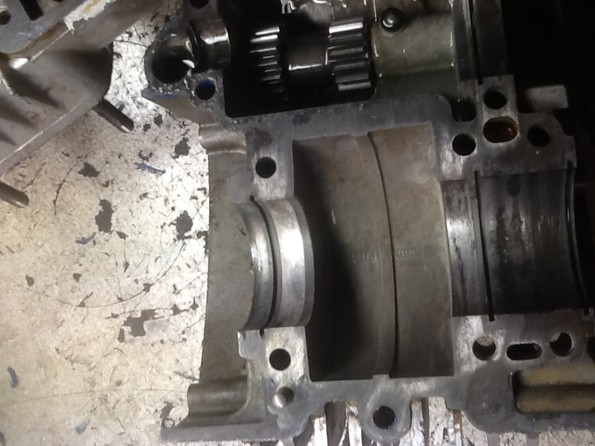

Démontage du bas moteur :
Rien dans les carters

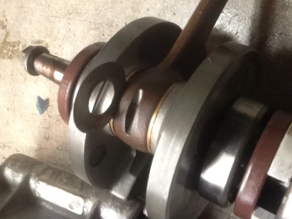

Contrôle de la cage à aiguilles tête de bielle,tous est là !!!
Contrôle du jeu latéral : 0.4 à 0.5 ..max 0.8 qui dit RT
Je trouve 0.4 donc nickel

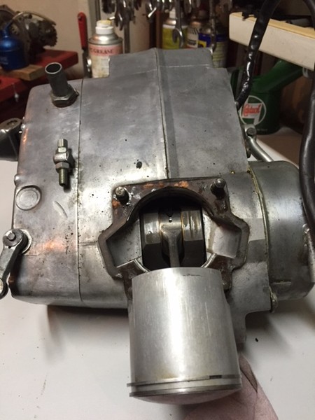

Je ne vois vraiment pas ce qui a pu endommager ce piston !!!!!
Julien a écrit :T'as avalé quelque chose, car il me semble que c'est côté admission
Pareil, il y a un bout qui est passé par là !!
Ben56 a écrit :Bonjour
Pourquoi des carters !!!
Ben pour voir s'il y a des impacts dans la cage de vilebrequin... ?

Oui la cage est complète et neuve ( 4-5 h ) .

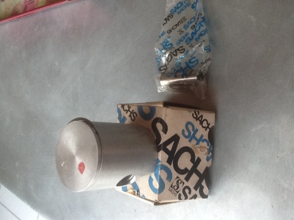

Il me faudra trouver un piston en 53.963 ...cela va pas être simple !!!

Ça a l'air d'un piston SACHS puisque j'en ai un mais en côte 54.213.
Il y a les mêmes chiffres au fond de la calotte : 054 052
