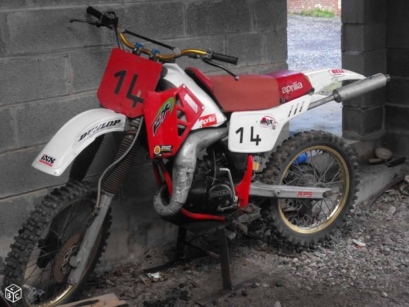

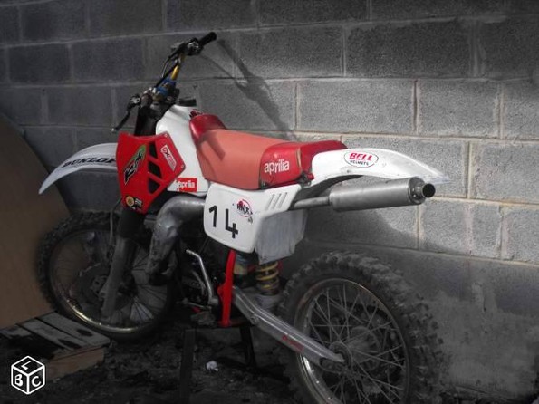

Super t'as chopé la MX anti wheeling :clin:
Chouette bécane, que te manque t il comme plastiques ?, elle a l'air complète a part la plaque avant.
Après y a un peu de taf sur l’échappement ;)

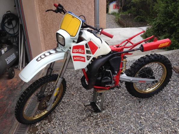

bonsoir prochainement je commence la restauration de la meme moto,j'aimerai savoir si les plastiques ce trouve encore surtout la plaques avant...savoir aussi si il ya possiblilité d'adapté un silencieuxImage

Bon ça avance , je serais prêt pour l'endurance du 18 :clin:ImageImage

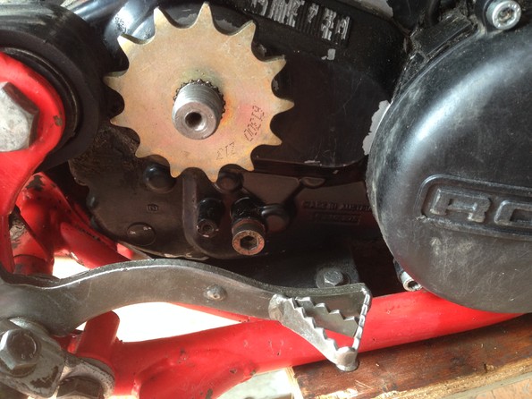

jean-pierre05 a écrit :[img_citation]http://www.srcf.fr/forum/img_forum/2016 ... G-3302.JPG[/img_citation]

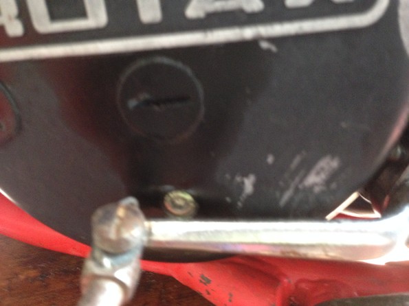

Un grand merci pour votre aide , je pensais qu'il s'agissait de la vis derrière la pédale de frein , mais je viens de voir qu'il y a aussi celle derrière le sélecteur :clin:
Donc je fais mon niveau par celle du sélecteur :)
Donc sur la doc du Rotax 126 (la génération précédente) cette vis est bien notée : vis niveau d'huile. :P
Je pense sud c'est bien pareil sur le tien, pas bête chez Rotax ;/

Non il n'y a pas de jeux aux biellettes , j'ai tout démonté nettoyé et remonté avec de la bonne graisse , cette moto n'a pas du beaucoup rouler , il n'y a qu'a regarder les jantes , pas un coup , pas une trace et toujours les petits autocollants :clin:
La vis derrière la pédale de freins ressemble à une vis de vidange ou de niveau .
Je n'ai pas de revue technique alors je tâtonne :clin:
Swoum_55 a écrit :
jean-pierre05 a écrit :[img_citation]http://www.srcf.fr/forum/img_forum/2016 ... G-3301.JPG[/img_citation]
Fixation du ressort de béquille, sur SWM.
Merci Swoum , donc je ne touche pas cette btr , elle a un joint d'étanchéité ?
ça semble différent du Rotax à air. En zoomant, ça pourrait être un logement pour capteur de point mort. Le barillet de sélection est juste derrière.

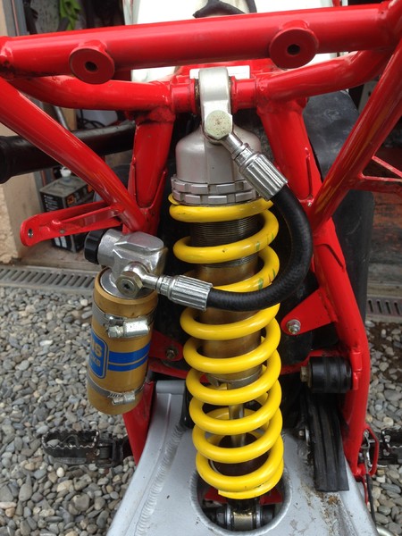

jean-pierre05 a écrit :Aujourd'hui remontage du cylindre , la moto tourne nickel , l'amortisseur est en place reste à le régler .
Quelqu'un peut me donner la contenance d'huile de boite , je vais vidanger car je ne sais pas ce qu'il y a à l'intérieur .
[img_citation]http://www.srcf.fr/forum/img_forum/2016 ... G-3297.jpg[/img_citation]
[img_citation]http://www.srcf.fr/forum/img_forum/2016 ... G-3300.jpg[/img_citation]
Il est propre l'amorto :clin:
pas de jeu aux biellettes (points faibles) ?

Messages : 4050
