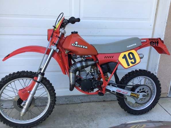

Messages : 3784 Enregistré le : 22 sept. 2009 20:49
Localisation : toulouse con !
Message
par jmb » 04 janv. 2021 19:44
enduro_1980 a écrit : Des nouvelles de la petite.
Elle démarre. En fait le cdi que j’avais acheté ne devait pas correspondre avec l’allumage.
Une fois remplacé, elle a craqué.
Reste la pedale de frein à finir.
[img_citation]
http://www.srcf.fr/forum/img_forum/2021 ... 394FD.jpeg [/img_citation]
Bravo !
un beau challenge bien fait. :clin: :clin: :clin: :clin:
cagiva42
Messages : 678 Enregistré le : 19 nov. 2017 19:41
Localisation : Roannais
Message
par cagiva42 » 04 janv. 2021 19:21
Bonjour, je la trouve formidable cette petite Cagiva. Ce serait bien de la voir rouler en Chpt de France. Elle ferait fureur dans le parc et certainement en spéciale...

enduro_1980
Messages : 697 Enregistré le : 29 sept. 2009 00:38
Localisation : Ardèche méridionale
Message
par enduro_1980 » 03 janv. 2021 22:03

enduro_1980
Message
par enduro_1980 » 02 déc. 2020 21:56
Le piston fait 48,48 et le cylindre fait 48,55
J’ai un joint d’embrasse qui fait quand même 0.65 mais la calotte du piston vient juste en haut du cylindre, pas plus, pas moins.
