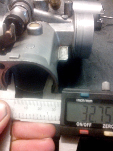

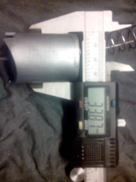

Bon, là, y a un soucis!! :quoi:SWM 56 a écrit :[img_citation]http://www.srcf.fr/forum/img_forum/2015 ... 114816.jpg[/img_citation][img_citation]http://www.srcf.fr/forum/img_forum/2015 ... 115145.jpg[/img_citation]
[img_citation]http://www.srcf.fr/forum/img_forum/2015 ... 115430.jpg[/img_citation]
[img_citation]http://www.srcf.fr/forum/img_forum/2015 ... 115159.jpg[/img_citation]
[img_citation]http://www.srcf.fr/forum/img_forum/2015 ... 115437.jpg[/img_citation]
[img_citation]http://www.srcf.fr/forum/img_forum/2015 ... 115747.jpg[/img_citation]
[img_citation]http://www.srcf.fr/forum/img_forum/2015 ... 115848.jpg[/img_citation]
[img_citation]http://www.srcf.fr/forum/img_forum/2015 ... 120429.jpg[/img_citation]
[img_citation]http://www.srcf.fr/forum/img_forum/2015 ... 120916.jpg[/img_citation]
Soit le pied à coulisse déconne, soit c'est l'opérateur!! :mick
Si 33,87 rentre dans 32,75 je comprends plus rien!! :hein:
