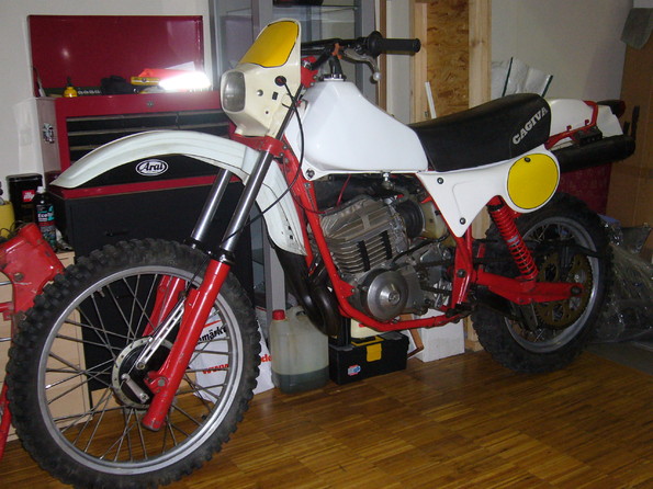

Et encore une photo de la machine 'capricieuse' assemblée de manière provisoire..
