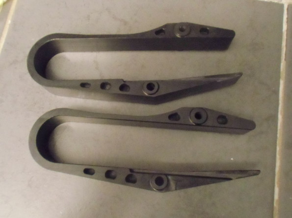

le Dédé est à la recherche de ce type de pièces .
[img_citation]http://www.srcf.fr/forum/userimages/IMG-4148.jpeg[/img_citation]

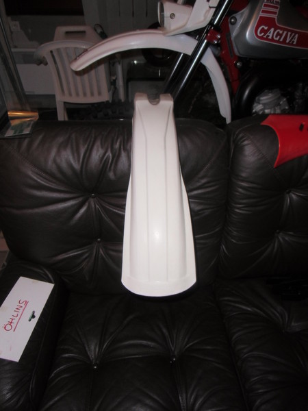

Comme tu es passé aussi par là, je ne serais pas in-intéressé si tu avais une adresse où ce les procurer ?
Dans ton post tu fais aussi référence à des gardes boue arrières. Si tu avais aussi une adresse pour s'en procurer ... ;)... j'ai peur que le Dédé revienne un peu crotté par temps de pluie :lol: ..... tu l'a surement compris, Dédé est sur un projet identique au tien, histoire de venir te chatouiller sur tes terres :D :D ... il nous en dira plus dans quelques temps..... ben oui un truc de ouf ! v'là qui veut rouler en italienne et me faire une infidélité à la teutonne. :lol: :lol: manquerait plus qu'il aille frayer avec une suédoise ! :lol: :lol:
Merci à vous si vous avez des tuyaux :)
A bientôt
Riri
Salut,
pour le patin de chaine je crois que c'est les memes que les miens ... essaie de prendre les dimensions afin que l'on puisse comparer .
