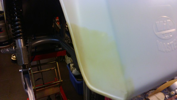

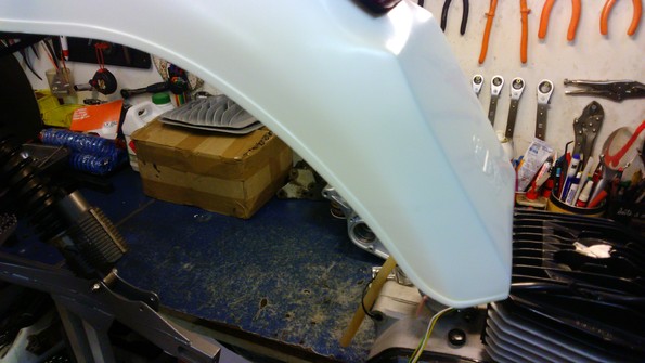

petit ravivage du garde boue arrire NAVA neuf d'epoque qui avait pris le soleil sur un coin :/

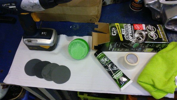

j'ai fais ça avec le kit de rénovation de chez GS 27 et ma fois le resultat est pas mal mais pour faire ce petit morceaux j'y ai passé une grosse demi heure .mais quand on aime on ne compte pas
AVANT
PENDANT :rolleyes:
APRES
et le MATOS ;/

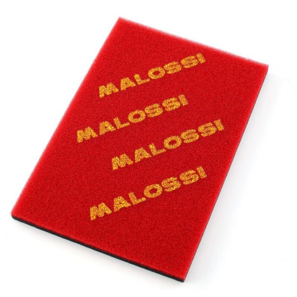

Mais tu en trouve aussi dans magasin de scoot an plaque a découper. Un peu de colle et ça roule . De mémoire une mousse comme ça coûte moins de 4€

Ça existe comme ça aussi format a3
http://www.la-becanerie.com/scooter/car ... nsite.html
Tape sur Google : mousse de filtre a air a découper. Et regarde dans image ...y a le choix
