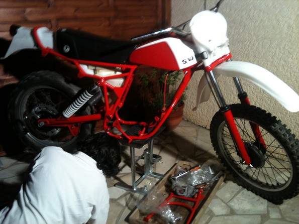

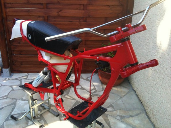

gedeon34 a écrit :Allez quelque photos des travaux en cours:
Les tés source de mes problèmes.
[img_citation]http://www.srcf.fr/forum/img_forum/2011 ... GS-016.jpg[/img_citation]
Le réservoir fin près:
[img_citation]http://www.srcf.fr/forum/img_forum/2011 ... GS-018.jpg[/img_citation]
La belle avant extinction des feux: et mon fils sur le guide chaine.
[img_citation]http://www.srcf.fr/forum/img_forum/2011 ... GS-017.jpg[/img_citation]
Je tiens à rassurer thierry, le pneu avant va être changé :clin:
