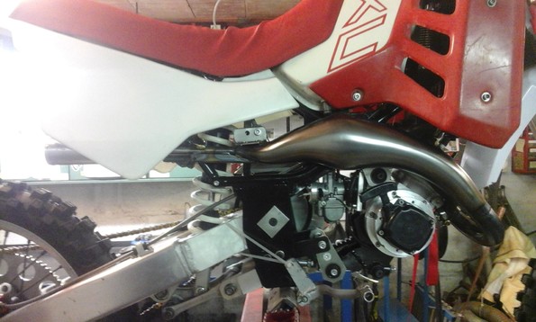

Oui hydroformé dans une tôle spécifique qui donne une bonne résonance afin de renvoyer une onde positive , je fabrique pour toutes sortes de moto , mais plus connu dans le 50 et 125 car beaucoup de demandes

Celui -ci est joli, je suppose qu'il est hydroformé?

et il te faut un bon pot lol JackyImage
