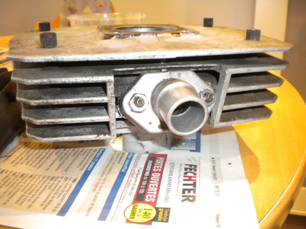

Pas courant ces cylindres 75 en Morini à mon avis. Une bien belle pièce ce cylindre à 4 transferts avec les conduits bien galbés et une paroi bien épaisse qui permet aux gaz de T de prendre un vrai virage. ça va dépoter, ndd!! Une beau "squish" annulaire aussi. Quel est le diam de l'entrée admission? Et le nombre de dents en primaire?

Quelques photos du cylindre
