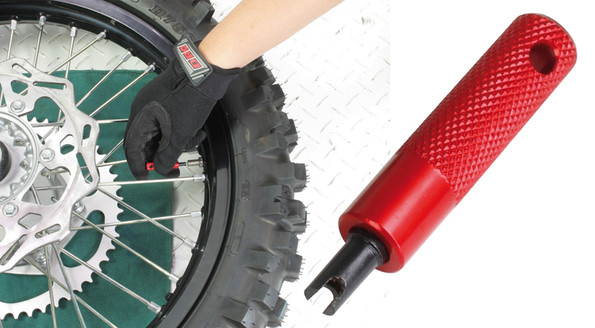

JPC a écrit :Hello,
Vous savez si cela se change la partie interne des valves de chambre à air ?
Sur ma roue arrière, le petit ressort s'est barré et je ne peux plus gonfler mon pneu... :(

Il te faut un demonte obus pour dévisser la petite piece à l'interieur de la valve ( l'obus ) et tu peux en récuperer sur une autre chambre à air ou bien valve de voiture (tubeless )
Tu peux te "bricoler" un demonte obus avec un petit tube que tu fends d'un trait de scie pour s'emboiter sur l'obus de la valve et ainsi le dévisser

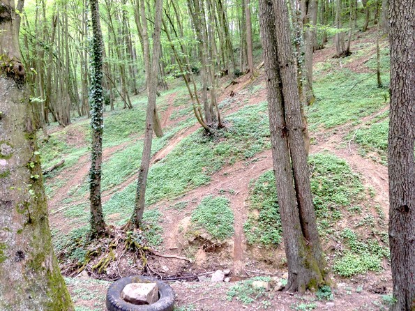

Allez hop, c'est reparti pour 30 ans d'aventure en 240 pro (c'est pas moi qui ferait les années 2024-2044.... :lol:) :
Un de mes terrains de jeu (beaucoup plus raide en vrai que sur les photos...)
