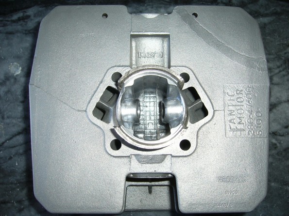

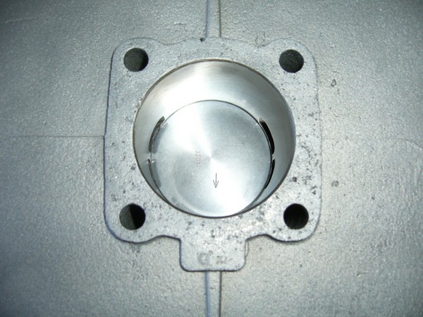

Après deux mois de galères à essayer d' étanchéifier le cylindre "réparé" par S3, j'ai fini par abdiquer.
Envoi à Revaltec d'un deuxième cylindre. Il est revenu avant hier. Aujourd'hui remontage et ....
Miracle. Après un remontage soigneux en vérifiant tous les points pouvant provoquer des problèmes potentiels de prise d'air, le moteur est parti au deuxième coup de kick.
Le ralenti est impeccable et il n'y a enfin plus aucun problème d'instabilité dans les montées en régime.
Alleluia, je vais enfin pouvoir finir.
Le point favorable de ces aléas est que je suis revenu dans la légalité :cool:. Le moulin est strictement standard. Fini les 87 cm3 et le travail sur les lumières :(

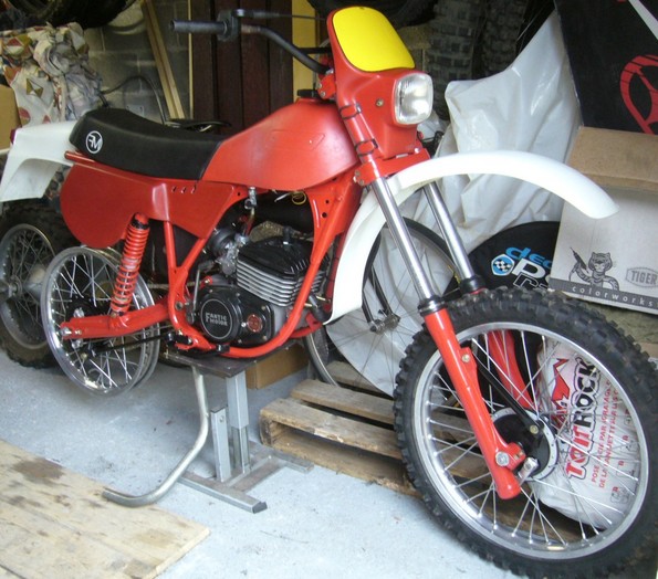

Ce jour, je suis allé rouloter dans les sentiers avec. C'était bien sympa. 5 ans que j'attendais ça ;)

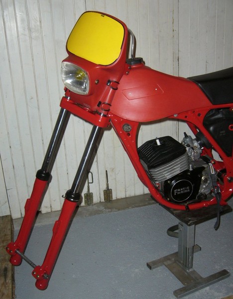

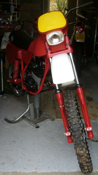

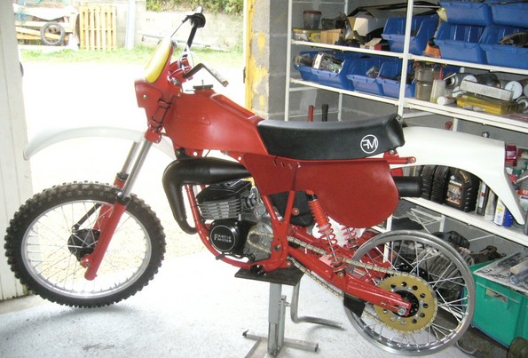

Allez après un début d'automne bien occupé à sortir la BPS à Brioude, Badaroux et Gap j'ai repris le chantier du Fantic.
Pour mon problème d'allumage, je l'ai résolu en refaisant les soudures des cosses de bobine HT. Il y'en avait une de cassée :rolleyes:
Désolé pour la qualité des photos, mais avec ce qu'il tombe depuis 3 jours, impossible de faire des photos d'extérieur.
Comme vous pouvez le voir les 20 m2 de mon garage sont bien encombrés :D
Surtout depuis Badaroux où une Husky est venue rejoindre les 3 autres motos
Question Haut-Moteur S3 a fait du bon boulot
Pour ceux qui ont des problèmes d'approvisionnement en Pistons d'origine , S3 A UNE SOLUTION.
Contactez-moi en mail perso car c'est un peu illégal :lol:
Pour la partie esthétique tous les autocollants manquants sont disponibles au Fantic-Motor Club de France et bientôt livrés. Les commandes Domino et guidon sont en commande chez BMZ
Je n'ai pas encore eu l'occasion d'essayer la moto, mais en statique le moteur sonne clair ;)
J'ai hâte de le faire hurler dans les courses de l'an prochain.
Même si les photos ne donnent pas vraiment cette impression, je touche au but. Ce n'est plus qu'une question de quelques petites semaines.

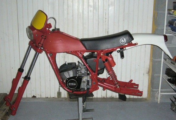

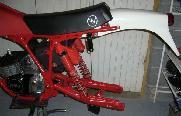

fmace
Messages : 232
Message par fmace »
Merci pour les encouragements.

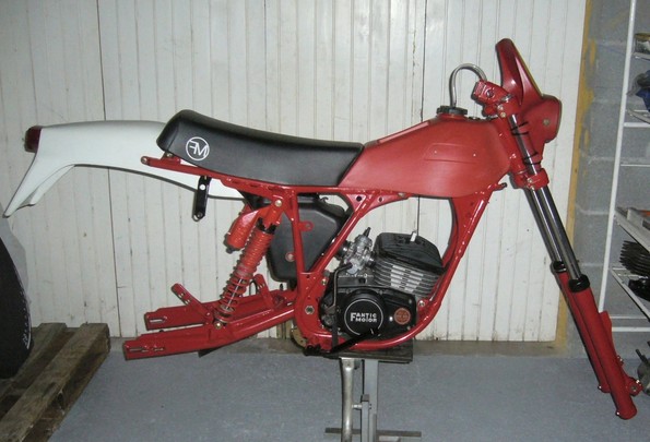

Aujourd'hui c'était mon dernier jour de congés.
Du coup j'ai passé la journée sur le Fantic.
Voilà le résultat.
Les roues devraient être finies fin septembre et l'allumage Dansi ne sort pas la moindre étincelle. Alors forcément je n'aurais plus grand chose à poster pendant un moment :(
