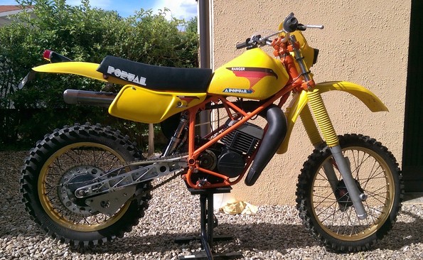

Petite mésaventure lors de ma balade du week end dernier !

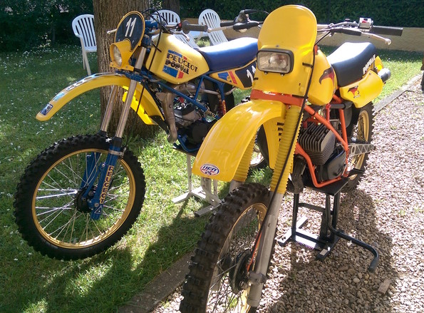

A la réception d'un saut, la roue arrière a happé le GB UFO qui s'est retrouvé plié vers l'intérieur, cela a fait du rafut et je me suis bien demandé ce qui arrivait !!! :hein:
Bon, le UFO est tout pété, même si cela ne se voit pas sur la photo :
Il n'était pas monté assez "long" et des crampons ont du chopper le bout du GB et tout replié vers l'intérieur...
Du coup, j'ai remonté un GB cross que j'avais eu lors de la vente, celui là ne risque pas d'être happé par la roue...
Cela donne une allure plus "cross endurisé"... pas déplaisant.... :clin:
C'est çà le déverminage d'une moto !

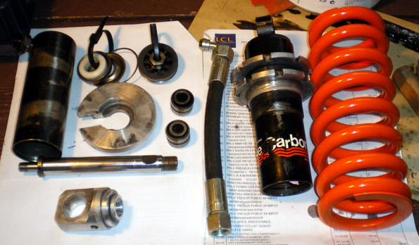

D'ailleurs, j'ai aussi celui du TXP à refaire :

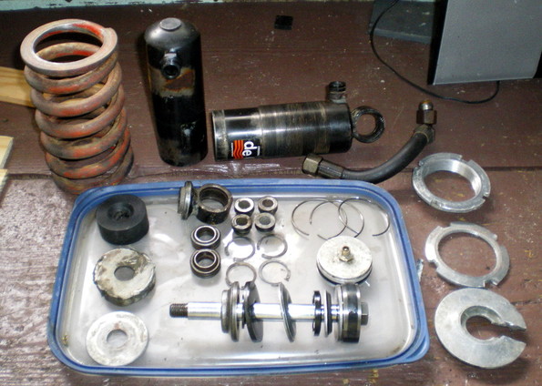

J'ai toujours le De Carbon d'origine, il va falloir que je me décide un de ces jours à le refaire mais il manques des pièces comme les couvercles de corps, il me faudrait un modèle pour en refaire mais pour trouver cela...
Sinon, il y a d'autres solutions, peut-être un Ohlins si cela existe dans cet entraxe (300-320 mm) ou l'amorto que Crasycosak avait monté sur la sienne...

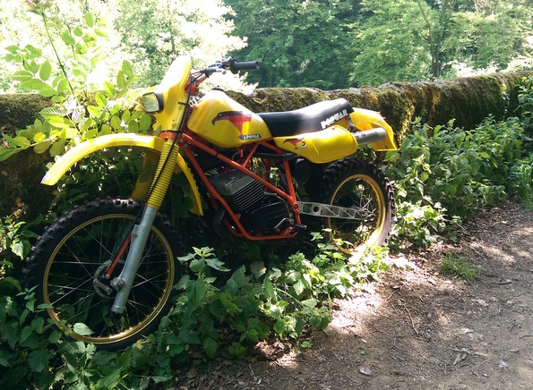

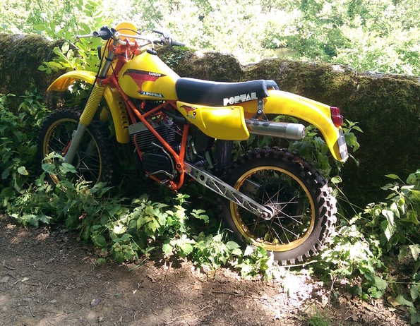

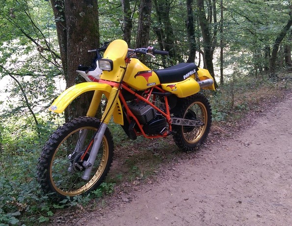

Coll, en fait, faut pas t'arrêter Jean Philippe!JPC a écrit :Bon voilà, j'ai rajouté un peu d'huile dans la fourche, remplacé un petit ressort dans chaque tube par des plus grands que j'avais dans ma caverne, la fourche reste souple mais cela me va.
J'ai passé la pression à 19 bars dans le Fournales cela me va aussi maintenant.
Et hop, ce matin nouvelle rando, un vrai régal ! :clin:
L'absence de béquille est un peu pénible, il faut connaitre tous les murets du parcours !
