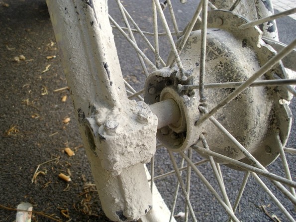

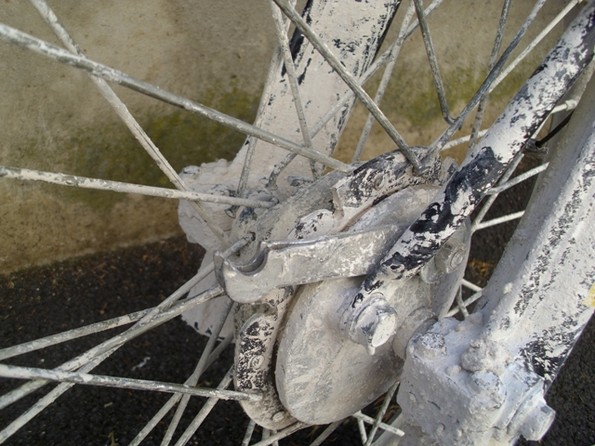

Quelques photos des dégâts de la roue av au cross a Mailly:
Je crois avoir trouvé le problème :rolleyes: donc ce serait a la réception d'un saut que j'ai du arraché des rayons du moyeu :/ et un de ces rayons est venu attraper la tirette de frein ;/
:| :| :| bon allez mets du gros gaz alors dom hein !!
En faite la vis de butée était cisailler a raz :mick (trop puissant l'YZ :P ) du coup perçage et taraudage au ø sup :hehe:

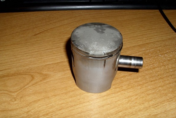

TXP 51 a écrit :Et celui là il a eu quoi? il manque un bout de calotte et entre les segments!!!
[img_citation]http://www.srcf.fr/forum/img_forum/2012 ... piston.JPG[/img_citation]
il "détone" ton moteur dom
trop comprimé ! ou trop pauvre
les greczed a cette époque étaient tres comprimées elles ne marchaient bien qu'a " l'AVGAS"
Il a eu chaud le pépère pendant 5hs :P et puis les circonstances ont fait que je devais mettre du gaz(enfin pas obliger mais j'aime bien :P )
Mais maintenant j'ai un doute sur la fiabilité de c'est cylindre YZ !!
Les Cardel marchent plus fort et y a pas l'aire d'avoir ces problèmes ,j'ai fait des endurances de 6hrs avec des 125 et dans le gras et mes pistons faisait 30hrs sans problème!!!
