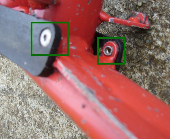

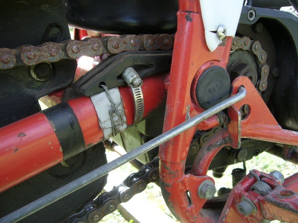

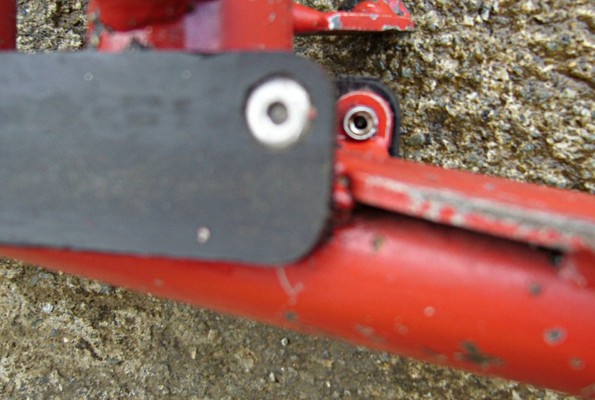

Le patin de guide chaîne est un autre problème.
D'origine y'avait ça:
A poil ça donne ça:
J'ai un autre bras oscillant (inutilisable sans une profonde restauration) qui a ce montage:
Quel montage de patin avait la RSGS 1977, parsqu'il n'y a aucun plot de fixation sur le bras :hein:

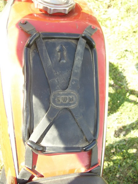

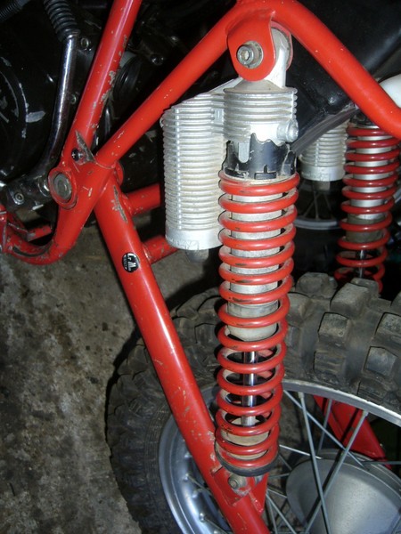

Voilà d'autres photos:

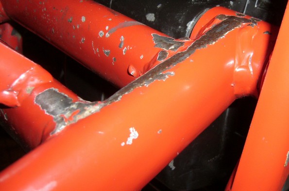

C'est un cadre première génération

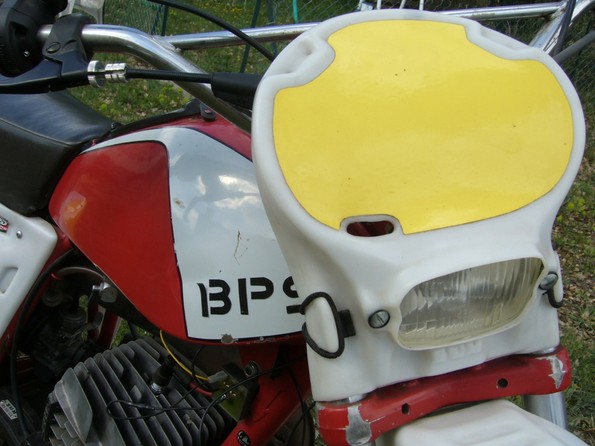

La plaque phare pas tout à fait conforme, mais comme on dit à Nice: M'en bati

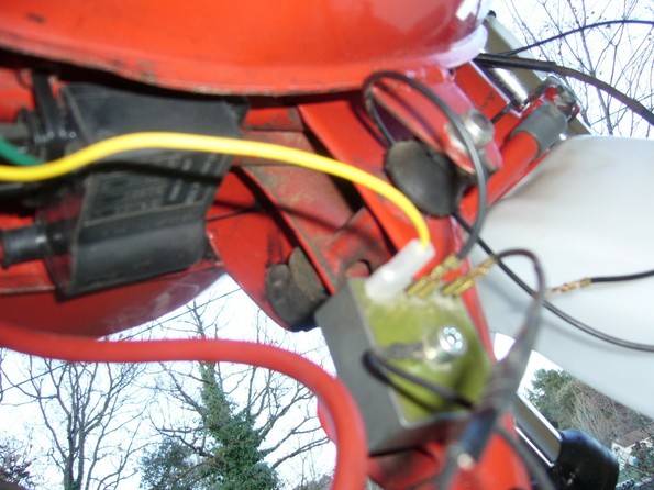

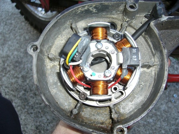

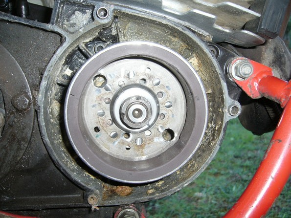

L'allumage Ducati avec un tout petit volant :clin: adapté par le précédent propriétaire.
J'ai aussi un Bosh d'origine, si celui-ci ne me donne pas satisfaction :clin:
