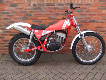

Votre Aprilia est sortie sous la dénomination TR320 puis TR340.
Les différences hormis la couleur des millésimes (rouge puis blanche), sont des évolutions sur les suspensions AV et AR:
Pour l'avant, des bras de fourche Marzocchi (tube diam.35mm) avec 1 point de fixation par fourreau sur l'axe de roue, puis 2 pour gagner en rigidité ...
Pour l'arrière changement de fournisseurs, les amortisseurs Betor hydrauliques ont cédés la place à des amortisseurs à émulsion Corte§Cosso (pas meilleurs !).
Les spécifications moteur Hiro Sammy Miller n'ont jamais changées.
Les garde boues sont introuvables, mais on peut utiliser l'arceau AV en alu pour y fixer un garde boue classique ou moderne; quant à l'arrière sa forme qui épouse le cadre le rend difficilement remplaçable (peut être avec celui d'une SWM 320 ?) : certains coupe l'arceau arrière ce qui permet de fixer un garde boue plus conventionnel, et oblige à modifier le cadre avant peinture...
Outre la modification sur le cadre, la coque en plastique a été également coupée dans sa partie arrière et un silencieux à absorption en alu remplace avantageusement le lourd silencieux à chicanes d'origine ... Le kick est identique à ceux des 50cc à vitesses actuels, l'axe de kick Hiro est fragile car de section limitée. Le nouveau GB avant a été fixé sur un arceau en alu (photo glanée sur le net) .

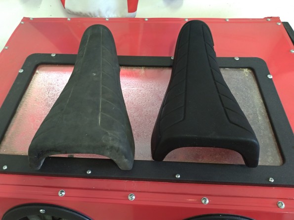

La selle après nettoyage à l'aquablasting (ça rénove les caoutchoucs comme jamais).
