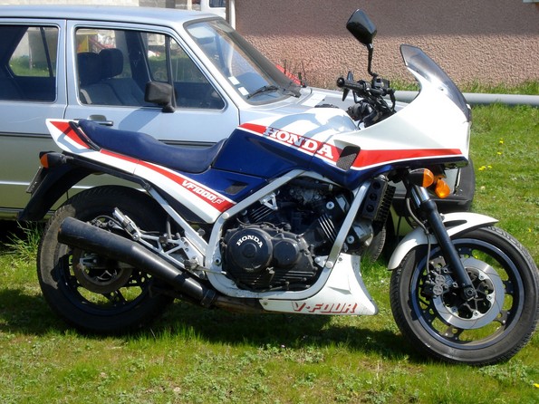

D'abord, un petit achat : Honda VF 1000 F

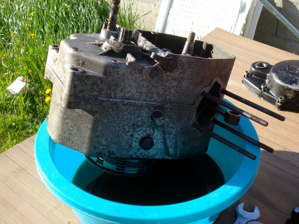

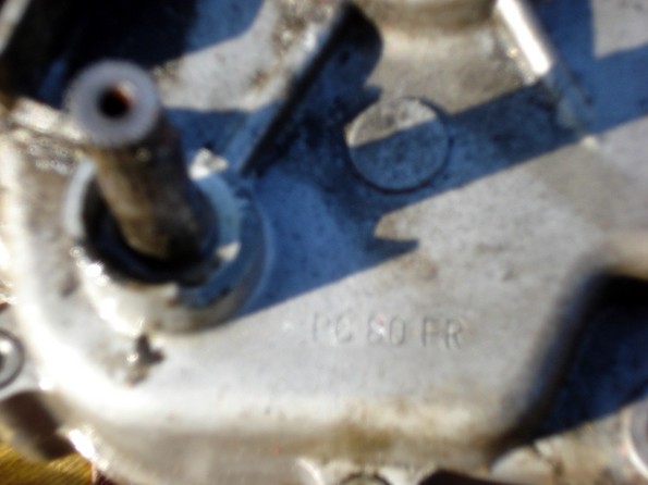

Démontage du Minarelli P6 80 FR (qui connait la signification du FR ?)

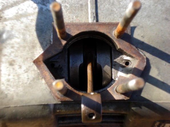

Un joli joint d'embase taillé à la serpe :

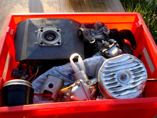

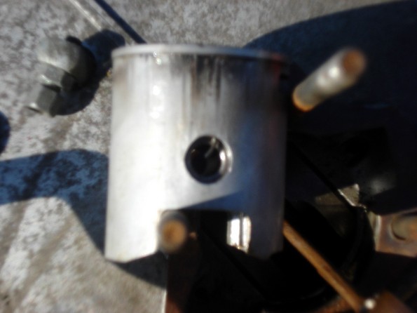

et un piston qui a bobo :rolleyes:
Je vide les restes d'huile, mais j'en met partout quand même :

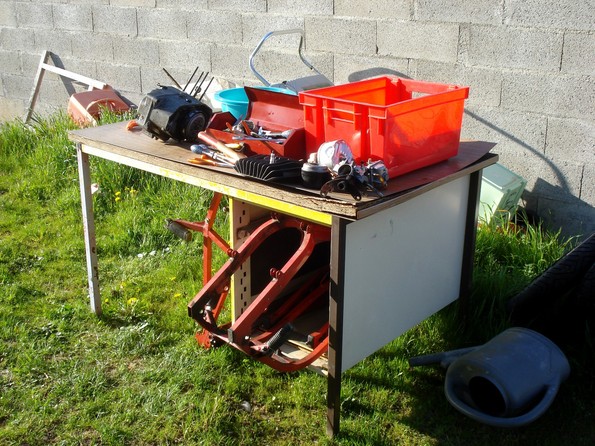

J'avais oublié de vous présenter mon nouvel atelier, maintenant je ne travaille plus à même le sol sur un carton
(si, si, c'est vrai).

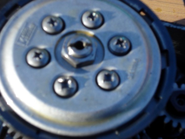

Bon, maintenant j'enlève les guides et les BTR retenant les carters, un coup sur le levier d'embrayage pour les décoller. Sympa, embrayage à taille droite 16x61, je vais grimper aux arbres, mais comme d'hab les cruciformes sont foirés (je hais les cruci

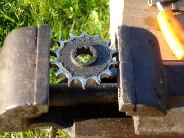

Comment enlever la noie d'embrayage quand on a pas l'outil adéquate. Un vieux pignon de sortie de boîte dans un étau de 100 ans d'âge (important pour la recette) on tente de passer une vitesse et on desserre, fastoche.

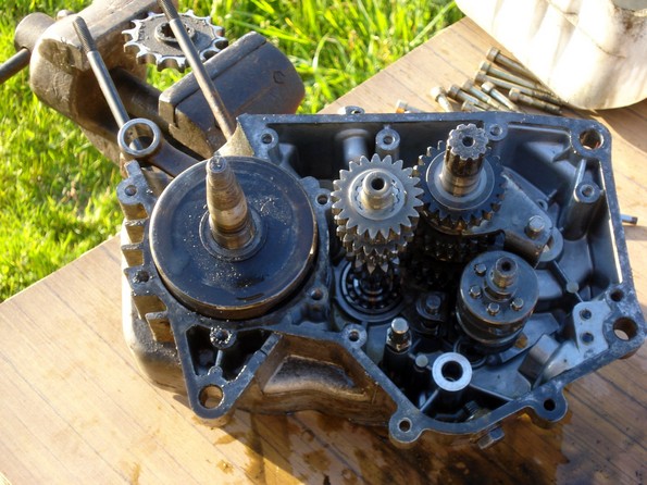

Bon, voilà, c'est ouvert, et maintenant, je sais pourquoi ces p... de vitesses ne passaient pas, la bille du barillet de sélection était au fond de la boîte
Maintenant j'enlève tout et je saucissonne avec Saint Fil de Fer pour ne pas perdre les calages.

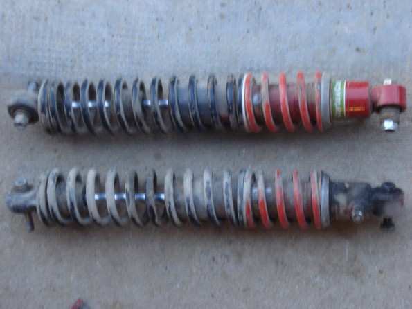

La RC va devenir RX
Merci à Etienne, Jean-Jacques et Antoine
Corte & Cosso ex Gilera E1, faute d'Hydrocross ! ! !

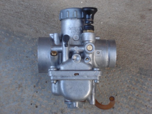

Un petit Mikuni 26

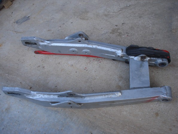

Un bras oscillant alu
Un petit Mikuni 26
