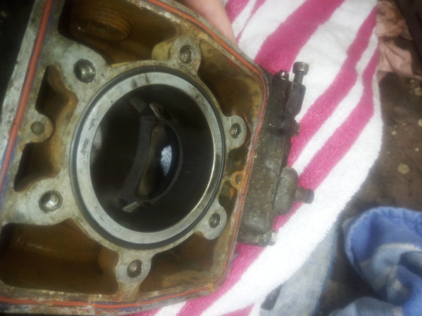

Tu peux envoyer faire le nickasil chez ERSAL en Espagne. Ils parlent français et très compétents. Souvent moins cher que Revaltec. Moi j'ai fait appel à eux et j'en suis satisfait.

Pour faire retraiter ton cylindre,il suffit de le "dépoiler",tu enléves la valve (prend des photos si tu "maitrises" pas)trouves un piston sérieux JMB ou d'autres te conseilleront,tu nettoyes ton cylindre et tu envoies le tout à Revaltec à Sens.
Et surtout controle aprés ouverture du bas moteur vilo et boite etc.

Mince c'était mes craintes. Il y a besoin ou pas de réaliser le cylindre ou pas avant de retraiter? Je n'ai jamais fait faire ça.
Messages : 3784

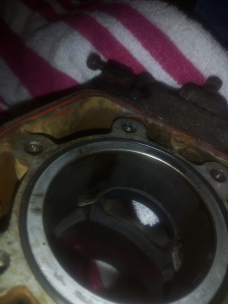

Plus de nickasil autour de l échappement...
Tu es bon pour refaire....

Désoler pour la qualité.

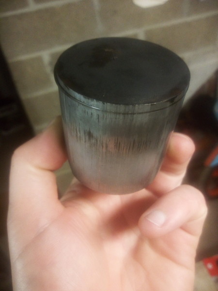

Bon mauvaise nouvelle pour moi. J'ai ouvert en partie le moteur pour faire du propre, puis en retirant le cylindre j'ai découvert que le piston est mort et le cylindre légèrement marqué. J'espère qu'il n'est pas mort.
