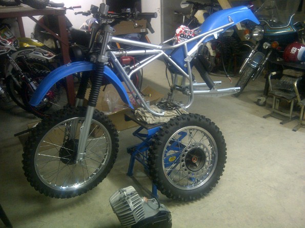

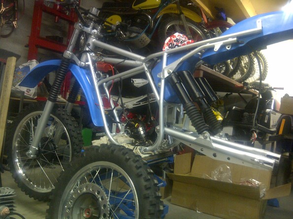

TXP 51 a écrit :Le moteur est passé de l'établi au sol :lol:
Il y a de belles motos dans cette caverne :)
Sinon,Richard les vidéo ne passent pas :/
:lol: oui il se raproche doucement du cadre, mais faut faire des pauses, il est lourd :lol: :lol:

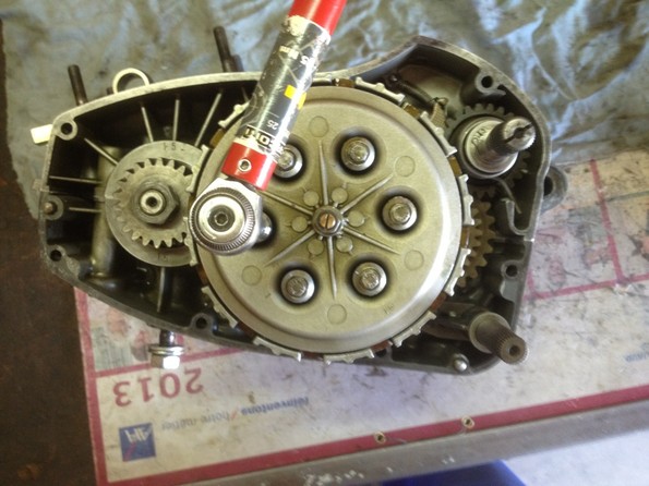

Super_riri16 a écrit :montage de l'embrayage
[img_citation]http://www.srcf.fr/forum/img_forum/2013/06/IMG-6255.jpg[/img_citation]

Hi
Good Job Guys !!!!!!!!!!!
It looks like that you've install the original Sachs clutch . :hein: I don't know if that was the right decision !?!? You riding a 125ccm bike so sometimes you need your clutch to get the engine back to higher rpm's --> let the clutch slip a little bit . At this point the small metal hooks can break --> primary drive damaged ...... . It don't must happen but it can, because they are over 30 years old ........... . Remember the clutch conversion to Yamaha discs .

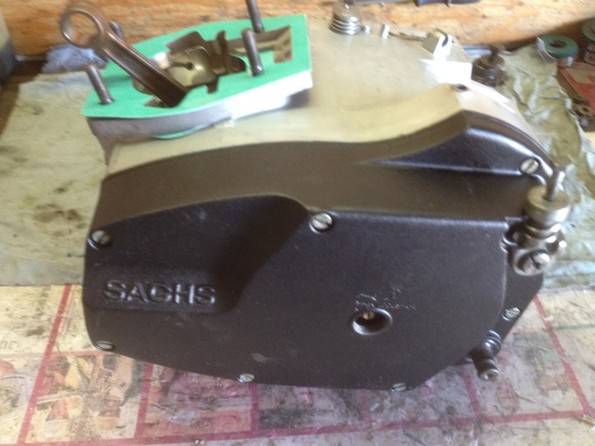

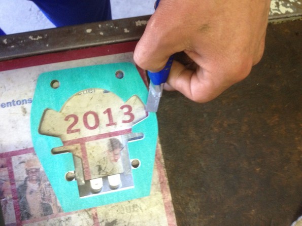

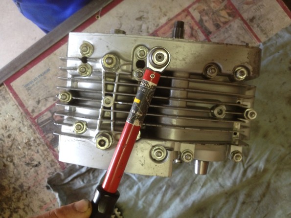

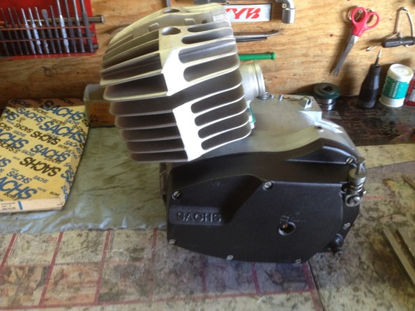

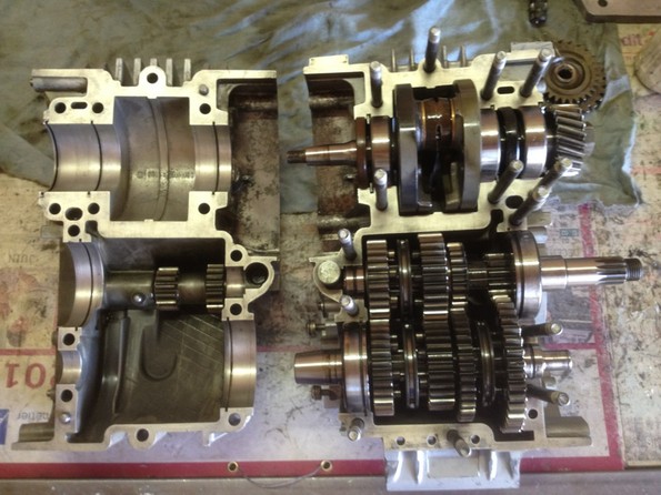

Bon d'accord sur ce coup j'ai pas fait grand chose :clin:, donc....Pendant que je profitais du beau temps pour passer la tondeuse ... ben oui c'est tellement rare ce temps qu'il ne fallait pas louper ça :D, le père Dédé a sévi une nouvelle fois dans l'atelier :hehe:. et sur mon téléphone je reçois ca par sms.
Kewoi!!!!???? :quoi: dédé a commit ca : :lol:
pose du vilo et de la boite (oui oui on a viré un pignon , on s'avait pas ou le remettre ........nan! je deco..ne, pas avec le Dédé :lol: :lol:)
assemblage des carters
pose du carter d'embrayage
ajustage du joint d'embase
pose piston cylindre.
et voici le petit moulin à café (je cite mon grand gourou).
Bien sur avec les détails qui vont bien. Chanfreinage (je suis pas sur que cela soit très français) des lumières , nettoyage dans le jacuzzi des pièces moteur ect.... :cool:
Joli travail André et un grand merci. :bise:
