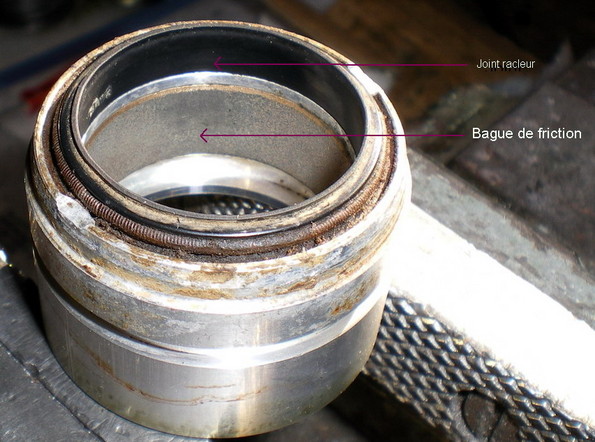

JPC a écrit :Merci !
Mais j'y suis arrivé d'une autre manière (heureusement car j'ai pas de tour..) :
Avec un tournevis très fin et un marteau, on fait rentrer le bout du tournevis sous le joint, on tapote, puis de proche en proche, on fait tout le tour et le joint fini par sortir :
http://www.srcf.fr/forum/userimages/IMGP5119.JPG
(sur cette photo, le joint avait déjà dégagé, c'est pour mieux comprendre)
Et après, j'ai ça, sans rien abimer !!!
http://www.srcf.fr/forum/userimages/IMGP5118.JPG
Mais faut y aller mollo, le guide tige en alu est plutôt fragile !
Bon maintenant la bague de friction, j'ai sorti le décapeur thermique, ca va chauffer !!!

Messages : 3836

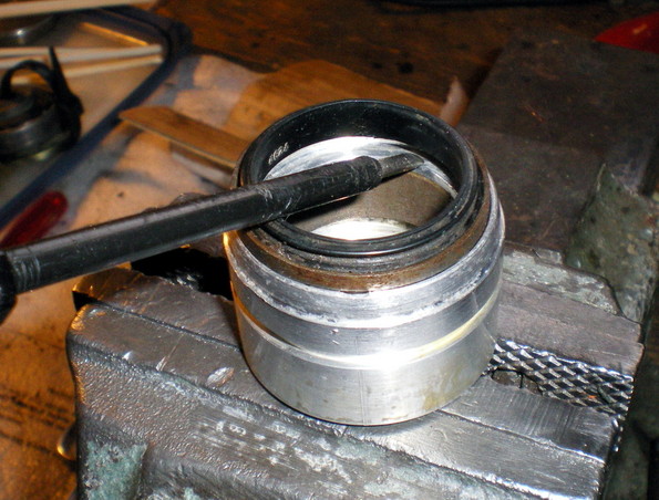

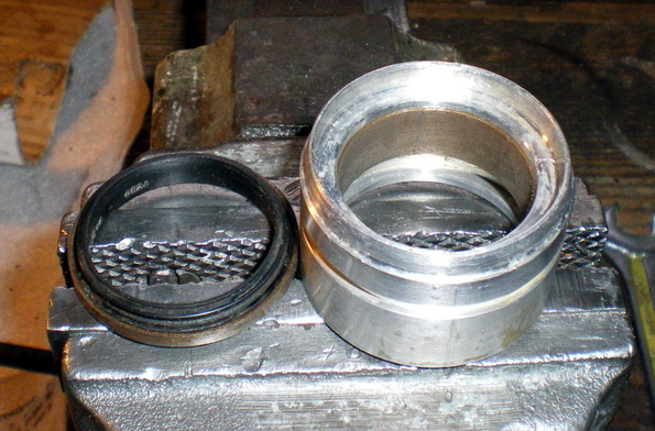

Merci !

Au tour. La bague ne nécessite pas toujours d'être remplacée.
Le racleur en caoutchouc à une ame en acier qui assure le serrage. Aprés avoir usiné la lèvre au tour, il fait attaquer l'ame, en douceur car elle est trés fine.

J'ai une question pour ceux qui ont déjà refait des hydrocross :
Comment vous avez fait pour virer le joint racleur et la bague de friction ? Pour le joint racleur, j'ai déjà bien charcuter un de mes joints et ça ne veut pas venir...

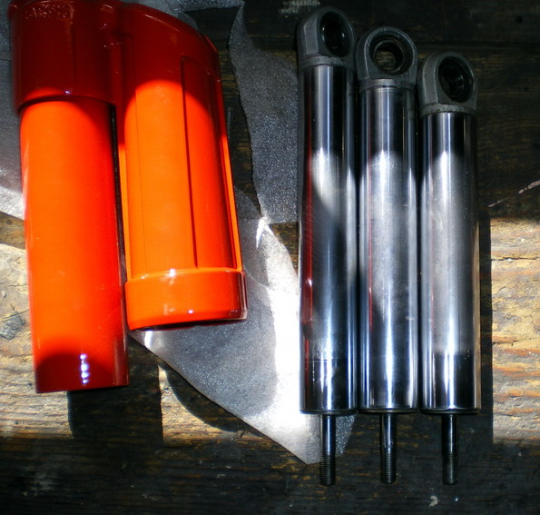

Voici un récap de ma propre expérience. Toutes les dimensions y sont.
Ce que j'ai remarqué, c'est que sur les Sachs de Fantic, il n'y a pas le ressort de détente et le clapetage est spécifique.
Modifié en dernier par bubb le 06 oct. 2009 12:14, modifié 1 fois.

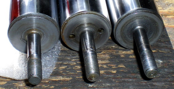

Bon voilà ce que j'ai :
1) Une paire d'environ 385 mm d'entraxe avec ressort :
BZ 32 x 135 DF
06 2400 102 085
la tige fait 185 mm
2) Une paire d'environ 325 mm d'entraxe avec ressort :
BZ 32 x 118 DK
06 2400 102 036
VX
la tige fait 155 mm
3) Une paire d'environ 395 mm d'entraxe sans ressort :
BZ 32 ... illisible ... 2 DK
06 2400 ...02....6
la tige fait 172 mm
J'ai une quatrième paire non démontée avec des rèf identiques à la première
A noter que la tige du milieu a des ergots bien pratique pour dévisser la tête (c'est la paire sans ressorts)

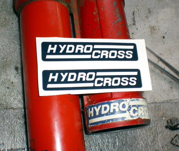

Pour les stickers, j'avais trouvé ça sur Ebay il y a à peu près six mois, mais je ne me rappele plus le vendeur...
Ils ne sont pas parfait (regardez le Y) mais ils ont le mérite d'exister comme on dit !
Si vous avez une autre adresse..
