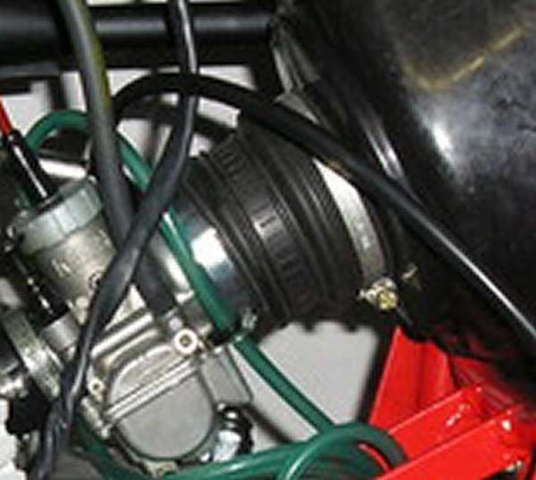

Bonjour :)
Très belle petite machine. :)
Les soufflets de cardan génériques font vraiment de bons manchons de carbu-boite à air. :clin:

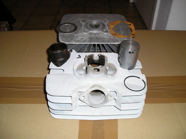

F'atch ! Jolie kit 28 ( Mikuni ? ) . :clin:
salut a tous,
la mienne est montée avec un kit 28 5 transferts en revanche axe de piston de 14 et dur dur de trouver une bielle

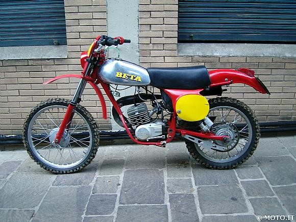

anche dal lato destro
e con il serbatoio in alluminio
un des modéle cross Image

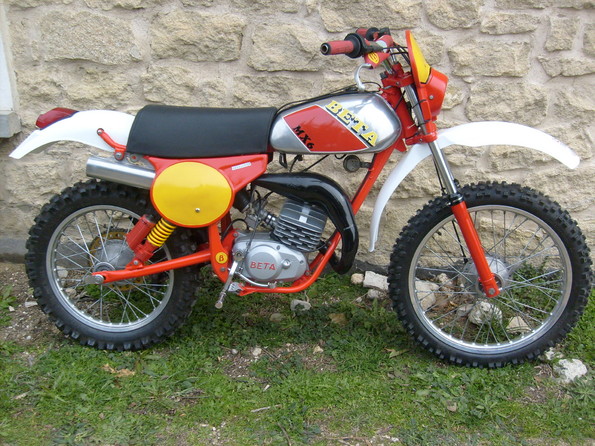

Je vais me répéter Jean Pierre , mais cette moto là mon vieux , elle est terrible ! Ahouuh !!!!! :cool: :lol: :lol:

ce soir je serait la plus belle pour aller roulé rouléImageImage

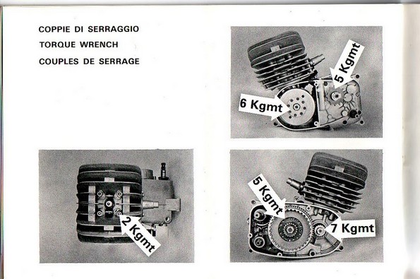

le modéle mx6 cr et un cross, mais les enduro on le méme moteur piston en 38 le modele mx5 et aussi pareil sauf la boite 5 et alumage a vis platiné de un a l'autre tout se monte ImageImageImageImage
Je trouve que le moteur fait "sérieux " . :) ( Voir la cloche d'embrayage )
