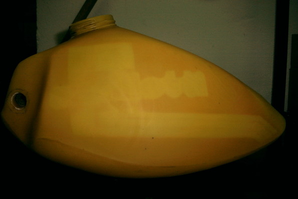

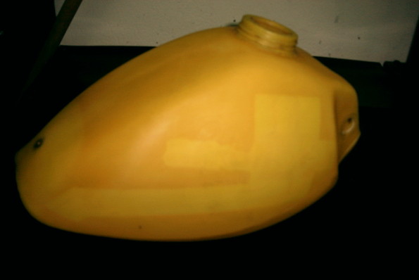

A ça les réservoir c'est un vaste problème ! Peinture ou pas , ponçage ou pas ? Perso sur mon reservoir blanc d'Ancillotti six days j'ai poncé a l'eau avec du Cif et autres Abel V.O. et pas mal d'huile de coude , en sachant que même neuf ils étaient légèrement jauni , mais pour les réservoir jaune le problème est sans doute différent . :mick :rolleyes:

Bonjour , un petit mot de mon reservoir, une vrai m... :( la qualitée tu plastique est incroyable , tache noir et nuance de jaune , on peu voir la matière qui a ete injecté . Pour le polissage du plastique vous avez peu etre une solution :D , car pour l'instant je rames grave :bise:.

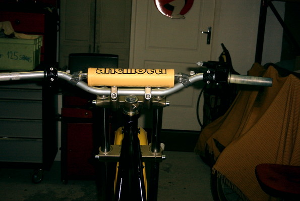

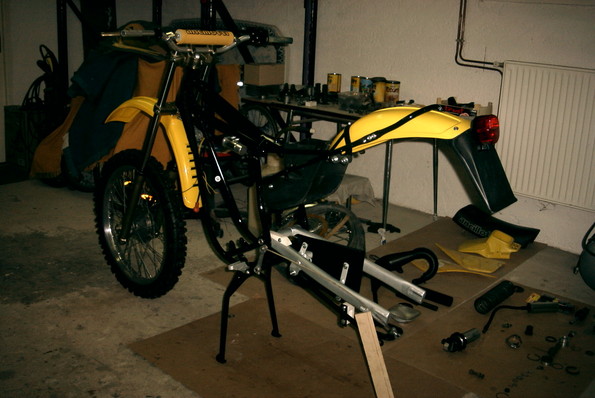

Bonjour je trouve qu'il n'y a beaucoup de monde qui répond :mick!! Bon il fait froid :hehe:! . Alors moi je met une petite photo , ma moto et sa bequille modifier + 2 CM :cool:ImageImage Allez on bouge les amis .

Voila quelques photos du reservoir après 1 heure de nettoyage (cif et scotch brit ) , 1heure de poncage (600 , 800 papier + huile ) :(ImageImage J'espère que la suite de la methode du cite pe fonctionne , car pour le moment je suis septique . Merci pour les infos je suis preneur . A+ tony
Messages : 3835
"la methode du canarie"
Attention, le Canari est de sexe masculin (enfin, je pense, j'ai pas vérifié non plus... :lol:) !!! :)

Bon , je continu la restauration , pour l'amortisseur je vois plus tard . Le reservoir un autre gros morceau . L' etat ( terne et des différence de couleur a l'emplacement des autocollants . Quelle méthode ? Ben je commance par la methode du canarie ( bonjour ). Pour l'instant pas génial . Avez vous d'autres méthode ? Merci beaucoup .

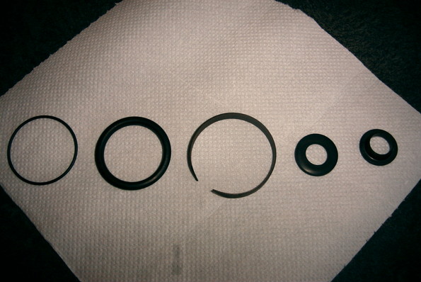

Bonjour chez chromex pas de joint spy en 14/26/4 , domage . On dit souvent qui cherche trouve , mais la !!!!!

Pour ton joint ( le legal hein !!! ) prends contact avec eux : http://www.chromex.info/jt_hydro.php
Pas loin de chez moi je peux allez le chercher au cas ou :clin:

je reviens sur ma restauration :cool:. Pour mon amortisseur il me faut un joint spy 14/26/4 , je sais très dur a trouver :( , j'ai envoyer des mails a droite a gauche , j"attends les réponses :clin:, les cotes du joint ne sont pas standard ! qui pourait m'aider pour ce joint ? :bise: et en meme temps il me faut la rotule inferieur de l'amortisseur ( alesage de l'amortisseur ou vient ce loger la rotule : 20mm . Merci en attendant . :D Image Image A+
