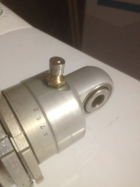

carlovitch1
Messages : 1646
Localisation : Pays Catalan
Message par carlovitch1 »
Bonsoir à tous, colis Bud reçu ce jour avec tampon caoutchouc et valve avec embout fileté 8 x 125.
Ca donne ça:
Je l'ai montée avec force loctite, j'espère que ce sera bien étanche.
