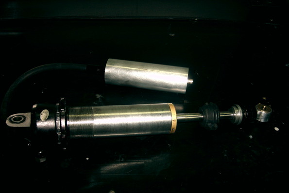

En fait un ecrou celui le plus en haut de l'amortisseur est fixe :hein:, et le 2 em tourne très bien ;) . Au démontage le ressort etait dans la position la plus souple . !! :mick
Messages : 3836
Oui, logiquement il devrait se visser et devisser...
C'est pas normal ,il doit étre grippé.

Bonjour , comment faire pour le reglage du ressort d'amortisseur :/ le contre ecrou est solidaire du corp de l'amort :rolleyes:.Image
