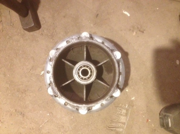

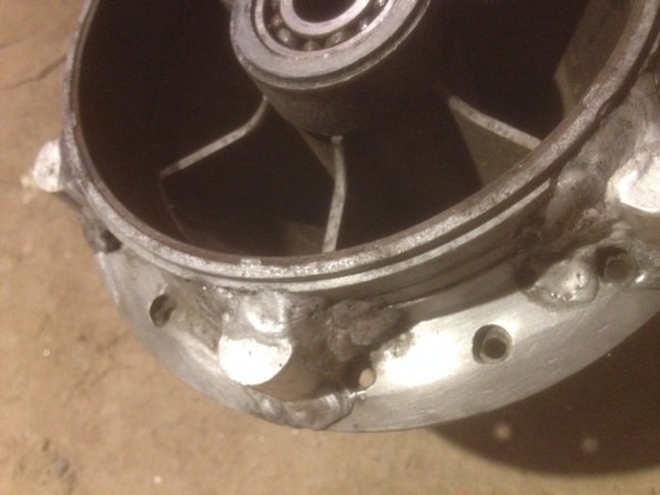

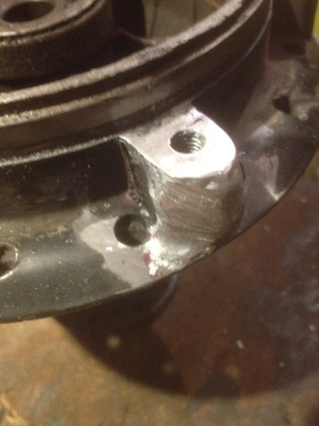

Bonsoir à tous, poursuite des travaux sur la partie-cycle et notamment le moyeu arrière et celui de remplacement que j'avais acheté pas cher sur LBC.
Celui d'origine il y avait un hélicoil à mettre sur une des fixations de couronne et une défoncée (le type avait réussi à péter une des vis dedans, avait repercé dans la vis et fatalement ripé dessus pour aboutir à bousiller la matière autour).
Après reprise par soudage par mon pote Thierry, dit "le Prez" (ex du Moto-Club), et un peu d'huile de coude ça donne ça:
Et celui de rab', il a fallu refaire tous les tétons "porte-couronne" comme ceci (reste bien sûr à usiner tout ça): vue d'ensemble
Et détail:
Chouette une bonne avancée 😉
