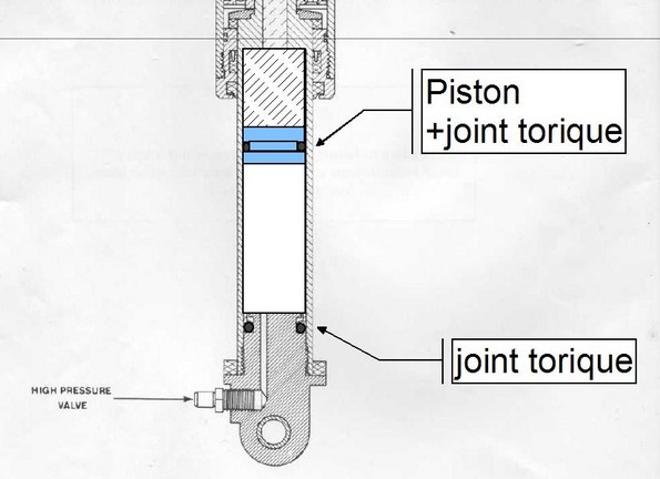

les miens ne fuient pas l'hydraulique mais perdent la pression au bout d'un certain temps.
le torique de la valve de gonflage est tout craquelé; pensez vous que changer simplement la valve pourrait suffire? et quelle valve mettre? pas une de chambre a air je suppose?
Messages : 4050
:mick Vous aurez tous vu que le schéma correspond à un amortisseur FOX. :rolleyes:
Toutefois, le principe peut être transposé plus ou moins facilement. Si ça permet de réutiliser ces superbes produit plutôt que de les laisser sur une étagères. :hehe:

Swoum_55 a écrit :
thierry cross6 a écrit :pour "sauver" des hydrocross ayant quelques vessies d'avances d'AG2/AG3 j'aimerai savoir si quelqu'un a déja effectué ce montage? celles des premières citées étant moins longues supporterons t-elles la dilatation ou faut t-il maitre une "pièce" de compensation?
Thierry
Une possibilité déjà émise sur Addict, serait peut-être de fabriquer des pistons avec joint torique façon De Carbon.
En virant la pièce plastique et si l'état de surface interne du tube le permet. :P
[img_citation]http://www.srcf.fr/forum/img_forum/2009 ... on-fox.jpg[/img_citation]
Une bonne idée à développer! de toute façon plutôt que d'attendre une re- fabrication aléatoire
pour ma part les pièces de rechanges pour hydrocross je les attend depuis 1990!!
donc je préfère la débrouille
Thierry
